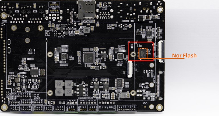

RK3568烧录镜像后,无法正常启动, 通过debug串口看到如下打印信息, 按照论坛教程操作下载minloaderall.bin, 选择将存储切换到emmc, 但在选择list storage按钮时,报错, 不知啥原因? 不知是不是emmc坏掉了
一, 启动失败, 串口打印内容
二, 按照 论坛教程 擦除NOR flash
三 下载minloaderall.bin, 点Download , 下载成功
四 点List Storage按钮
失败, 弹窗: “Reading storage list failed”
串口打印内容如下:

好像没有看见Miniloaderall.bin下载成功的log,是否点击了Download再点击list storage。可以尝试用firefly提供的方法烧写https://wiki.t-firefly.com/Core-3568J/03-upgrade_firmware_with_flash.html#fang-fa-yi-firefly
zyk 发表于 2022-8-28 00:08
好像没有看见Miniloaderall.bin下载成功的log,是否点击了Download再点击list storage。可以尝试用firefly …
这是下载MInloaderall.bin的日志,下载成功

1.可以参考wiki用RK356x_NorFlash2eMMC-Loader_xxx.img小固件看看能否进入eMMC的loader模式
2.可以短接Nor flash,直接烧写固件、
3.可以通过制作SD升级卡的方式烧写固件
如果都不行,联系一下售后处理

1.RK356x_NorFlash2eMMC-Loader_xxx.img小固件可以进入eMMC的loader模式,也可以下载程序, 但无法启动, 一直报 config file not found no ethernet found
2. 如何短接Nor flash 了???
3. SD卡验证过不行, 请问怎么短接nor flash了
可以贴一下完整的log。短接参考示意图,短接D0和GND
刚试了下, 短接无任何反应,没有进入 MaskRom 模式
联系售后处理一下吧
