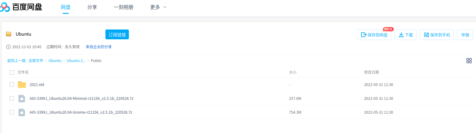

固件文件名称:AIO-3399J_Ubuntu20.04-Gnome-r21156_v2.5.1b_220528.
