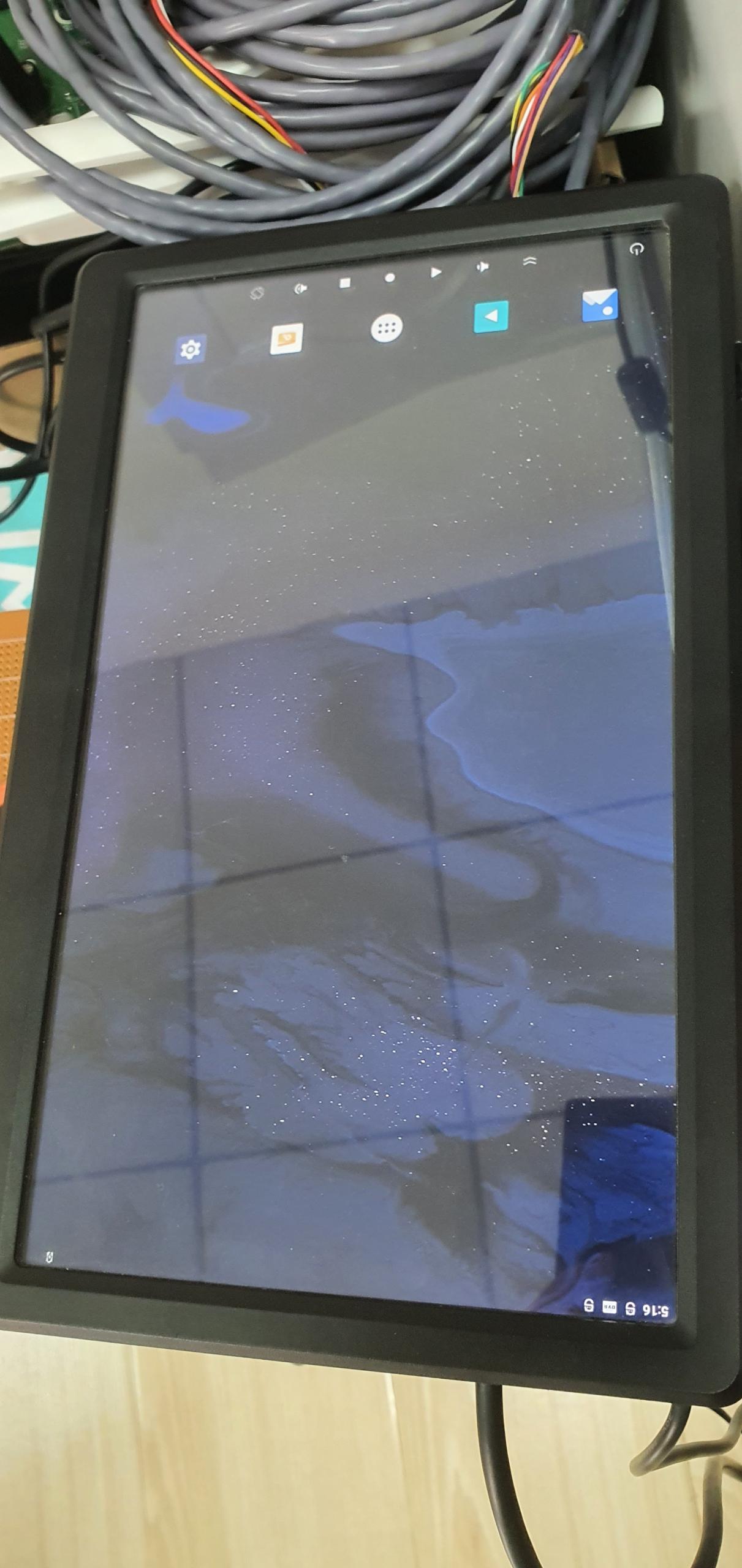

但是在测试hdmi固件和mipi固件时,发现hdmi固件没有什么问题,mipi固件接上hdmi屏幕只有中间一块有显示,两边都是黑色的,并且点击导航栏
旋屏按钮无法旋转过来,这个要怎么修改?

这是由于dpi 的问题导致,可以修改如下

我的屏幕是1920*1080 不是应该改480么?

为啥改了以后接HDMI还是这样,是不是应该默认旋转90/270度, 现在这个旋转只是放大了而已,并没有旋转.

由于mipi 屏的分辨率800x1280,而hdmi 分辨率是1920x1080,这两个是不一样的分辨率,所以按旋转按钮
主要是主屏(mipi屏) 进行旋转,而副屏不能铺满或不能旋转可以设置如下属性后进行重启,具体可以参考sdk文件Rockchip_Developer_Guide_Dual_Display_Rotation_Direction_Debugging_CN.pdf
setprop persist.sys.rotation.einit-1 1 //0/1/2/3
setprop persist.sys.rotation.efull-1 true

我把分辨率改成1920*1080了 ,加了下面代码,是满屏铺满了,但是旋转还是不对(横屏是正常无法切换到竖屏)
PRODUCT_PROPERTY_OVERRIDES += persist.vendor.framebuffer.main=1920x1080@60
PRODUCT_PROPERTY_OVERRIDES += ro.sf.lcd_density=213
加了 您刚才给的参数,竖屏是正常无法切换到横屏

这个主要看你的使用场景进行软件配置,主屏是可以根据旋转按钮进行旋转,副屏是修改如上的属性进行旋转,如果副屏旋转成竖屏的方向不对,可以修改代码里面frameworks/base/services/core/java/com/android/server/display/LogicalDisplay.java

按照官方方法修改默认竖屏改横屏,显示是改过来了(旋转90度),但是触摸却没有旋转,刚好相差90度,这个要怎么处理?
