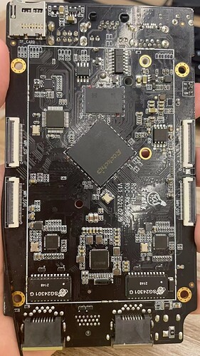

拍一下核心板DDR的图片看一下
应该是这一部分
这个是pmu,不是DDR,请问你使用的是哪个板子,ROC-RK3568-PC?如果是,DDR在CPU的左边
ROC-RK3568-PC这个
DDR用的是哪个型号,烧写原厂的MiniLoaderAll.bin是否会打印DDR err的log
这一块
试一下用这个loader烧写到工具高级模式的boot里面看看是什么现象
