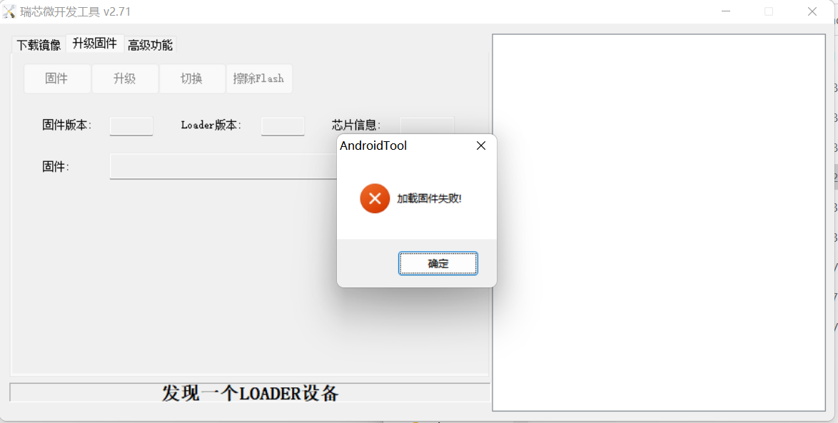

如图,烧录进度过了100%了,一直烧到137%才停,之后机器打不开了,请问下有什么解决方法吗?

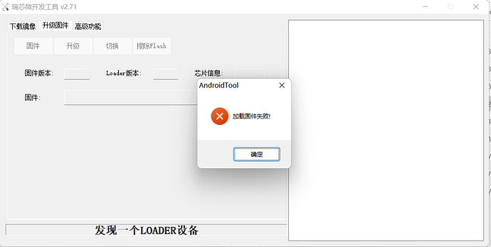

2.71版本的烧录工具刚才试了下,直接加载固件失败了
固件是自己编译的吗?还是官网下载的
jpchen 发表于 2022-9-8 17:00
固件是自己编译的吗?还是官网下载的
自己编译的,移植了下WiFi驱动,之前还好好的。最近更新下WiFi驱动然后才发现新编译的固件都出问题了。我再看看make clean编译下,或者回退一些修改看看
午夏时分 发表于 2022-9-8 17:29
自己编译的,移植了下WiFi驱动,之前还好好的。最近更新下WiFi驱动然后才发现新编译的固件都出问题了。我 …
导入的固件失败,就是做的固件有问题,按官方的命令执行应该没有问题滴
