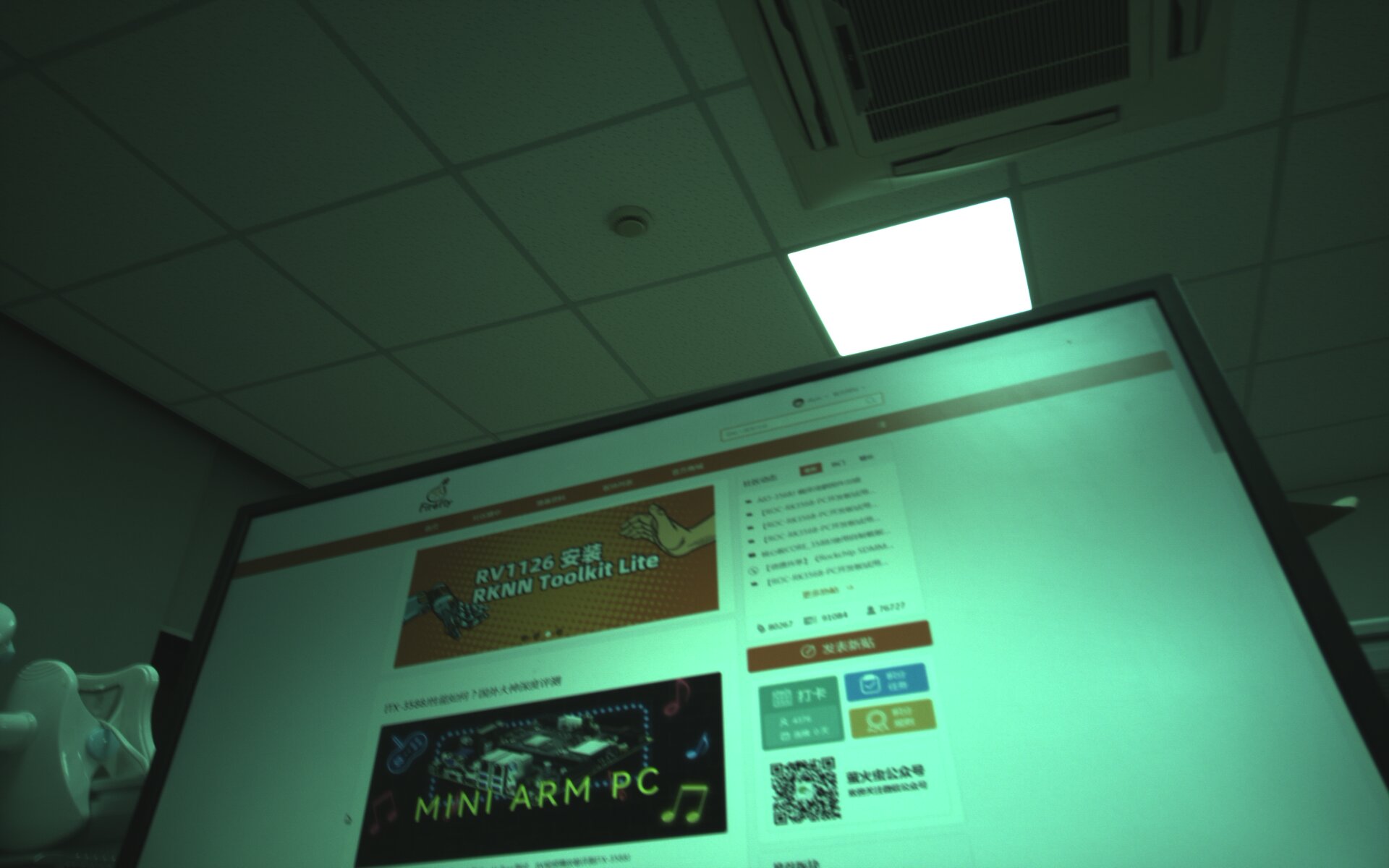

3399的摄像头支持列表中有IMX214摄像头,通过修改设备树等操作后,可以使用gstreamer读取摄像头图像,但由于SDK中没有IMX214的iqfiles xml文件,不能使用rkisp_3A_server,所以看到的图像不正常,画面很暗。
SDK中虽然有文档《Rockchip_IQ_Tools_Guide_ISP2x_CN_v1.2.2.pdf》,但是文档适用平台貌似与rk3399不符合,并且也找不到对应的工具。
请问哪里可以得到IMX214的iqfiles xml文件?或者是否可以自行校准摄像头获得IMX214的iqfiles xml文件,如果可以,应该怎么操作?
画面如图所示。

经过各种查资料,IMX214应该是安卓上可用,在linux上应该只有一部分情况得到了支持。
现在改用IMX258了。

不能用imx258的iqfiles,适配不了imx214。sdk里有Camera AVL文档,只能用文档里支持的型号。iqfiles需要rockchip厂家提供,普通用户厂家应该不会给适配的。

还想问楼主一下,就算是缺少iqfiles,在rk3399配置好驱动和设备树后,应该也是可以完成拍照功能的吧
可以 但是色彩不对
