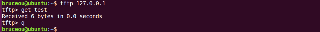

(5)本地测试
在/tftpboot/目录下新建一个文件test,输入内容,保存。然后打开另外一个终端,测试文件传输。
–输入命令tftp 127.0.0.1
–输入get test
–输入q可以退出
–退出后,使用ls命令可以发现当前目录下有test文件,如果这个文件和服务器中的test文件内容一模一样,表明服务器搭建成功
