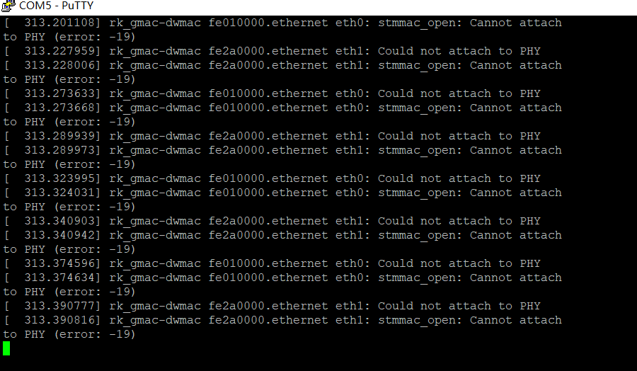

固件文件名称:AIO-3568J-UBUNTU20.04-GPT-20211216-1019
Log日志:错误日志.txt
串口可以启动,启动时报告cannot attach phy错误

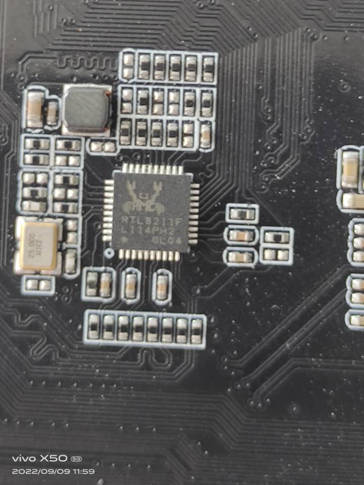

网口部分的电路没有改动,网口芯片和官方底板相同RTL8211F
错误日志.txt (1.27 KB)

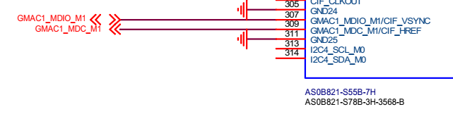

发现phy的供电不正常,飞线解决了。目前eth1已经可以ping通,但是eth0仍然是Cannot attach to PHY错误。

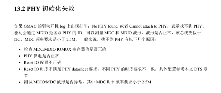

发现eth0的MDC/MDIO没有信号,请问一下下一步怎么debug?
tanknat 发表于 2022-9-16 09:49
发现phy的供电不正常,飞线解决了。目前eth1已经可以ping通,但是eth0仍然是Cannot attach to PHY错误。…
PHY 时钟正不正常?发下完整的 log

我同样是 eth0 上, MDIO MDC 没信号, eth1正常,请问是如何解决的??
MDIO的上拉电压是正常的,不明白你说的三底板供电哪里问题,请指教。 谢谢。
