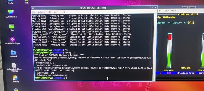

执行aplay,没有从耳机接口听到音频播放

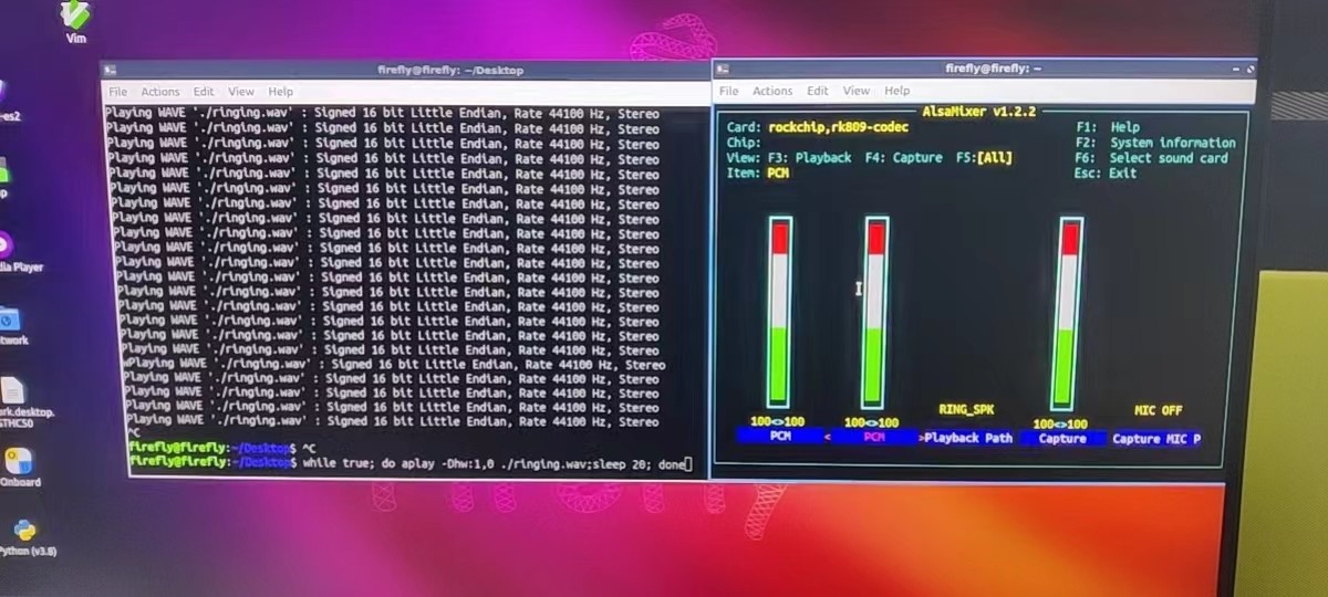

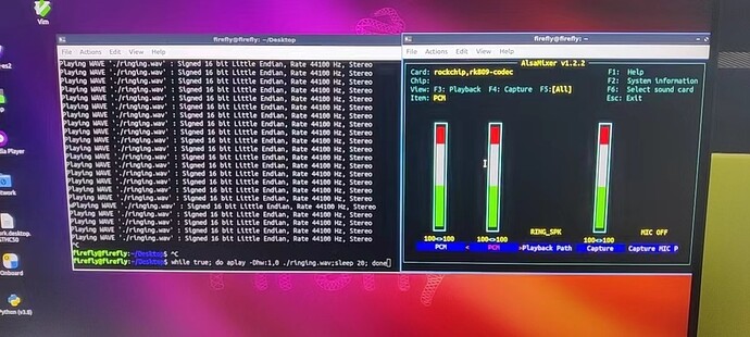

您好,知道怎么设置吗,识别到设备了,就是没声音啊
Playback Path 选择 SPK_HP
