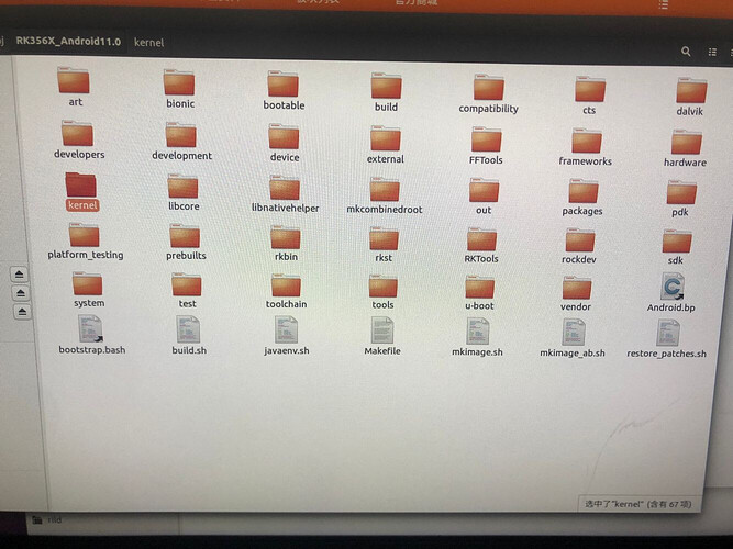

我下载的android 11 源码里没有SDK/doc/DISPLAY这个文件夹啊。 另外还要一个问题我要调试spi控制自己的底板flash,你们网站没有看到spi的基础教程麻烦指点提供下教程。

应该有文件夹叫什么什么docs的,教程都在里面

麻烦请看我的android 10源码sdk配置,真的没有资料。别逗我了。

你当前的提交到哪里

怎么看当前提交

git log

https://gitlab.com/firefly-linux/docs/-/tree/rk356x/firefly

更新一下SDK,https://dev.t-firefly.com/thread-123701-1-1.html

高手,请问下,我只要下bundle就可以吗了。我第一次更新sdk不知道怎么搞。我就第一次下系统编译后就没更新过。 麻烦你指点下过程。
对,参考wiki

对,参考wiki请问我的是已经更新到最新sdk了吗?是正常了吗?
root@dcy:/media/root/1.6T/rk3566/proj/RK356X_Android11.0# git rebase FETCH_HEAD
当前分支 firefly 是最新的。
