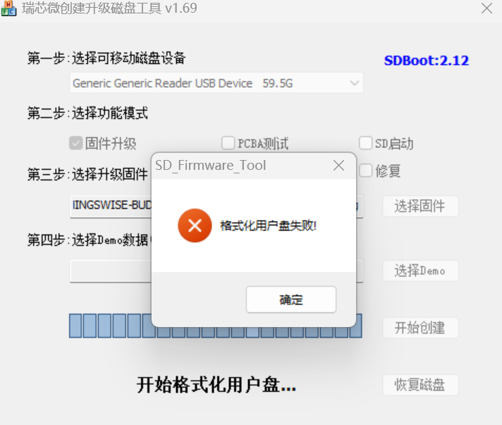

需求:因为后续多机量产,如果升级固件需要拆除外壳摁recovery键,会比较麻烦,所以考虑使用SD卡升级emmc上的固件。
报错:
根据这个文档(https://wiki.t-firefly.com/Core-3568J/05-upgrade_firmware_sd.html),创建升级固件。
结果显示格式化用户盘失败。
环境:
固件——直接用maskrom模式用usb烧写固件进emmc是没有问题的。
烧写器——用烧写器制作sdcard启动也会报错:
软件——管理员启动,不存在权限问题。
用 1.7 版本的工具,然后sd卡使用小容量的,8G 或 16G
我也遇到了类似问题,怎么解决的呢?
hanghangjia 发表于 2022-10-18 11:30
我也遇到了类似问题,怎么解决的呢?
