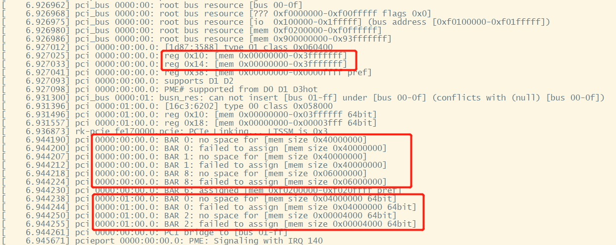

一、贵司3588J开发板,4x PCIe插槽插入我司的PCIe采集卡,无法进行大容量64MB的高端 BAR Memory地址空间分配问题:
1、lspci、lspci -vvv 及相关启动报错信息分别如下图:
2、dsti文件采用开发板默认配置;我司PCIe采集卡在其他平台Bar Memory空间分配正常。
二、请教:如何解决我司PCIe采集卡在贵司3588J开发板无法进行大容量高端BAR Memory空间分配的问题,谢谢!

以这个为例:修改BAR地址空间大小:
pcie2x1l1: pcie@fe180000 {
ranges = <0x00000800 0x0 0xf3000000 0x0 0xf3000000 0x0 0x100000 //0x100000 这里默认设置的是1M size改成128M看看0x8000000
4424 0x81000000 0x0 0xf3100000 0x0 0xf3100000 0x0 0x100000
4425 0x82000000 0x0 0xf3200000 0x0 0xf3200000 0x0 0xe00000
4426 0xc3000000 0x9 0xc0000000 0x9 0xc0000000 0x0 0x40000000>;

是修改u-boot/arch/arm/rk3588.dts、kernel/arch/arm64/boot/dts/rockchip/rk3588.dts两个文件吗,如下所示
ranges = <0x00000800 0x0 0xf3000000 0x0 0xf3000000 0x0 0x8000000
0xc3000000 0x9 0x00000000 0x9 0x00000000 0x0 0x40000000>;
reg = <0xa 0x40000000 0x0 0x400000>,
<0x0 0xfe150000 0x0 0x10000>;
我这样修改后,插入xilinx的pciex4卡(xdma),3588系统启动停留在了开机画面!!

通过修改PCIe卡(Xilinx)固件缩小BAR空间申请,利用Kernel hack出了一大段物理内存的方式规避了此问题。
麻烦问下具体如何去改呢。 我尝试修改dma_pcie的pcie:Bars中的size为1M或其他。还是会报no space for的错误
