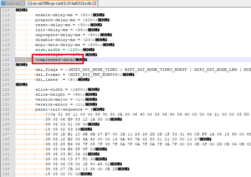

點亮一塊2560x1600 one-port D-PHY DSC 帶壓縮的顯示屏
經過交叉驗證
發現只要"compressed-data" DSC功能開啟, 編譯boot image與dtbo image
更新進去系統後, 系統開機過程會出現系統崩潰狀態
燒錄進去系統後會卡住呈現當機狀況,以下是error log

单独烧录boot.img 是否有问题
有问题,单独烧录boot.img 加这一句就开不了机,不加就正常
jpchen 发表于 2022-11-1 09:36
单独烧录boot.img 是否有问题
有问题,单独烧录boot.img 加compressed-data这一句就开不了机,不加就正常
log 跟楼主的log 一样的吗
是一样的
