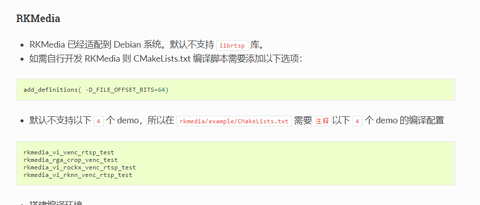

手册上说默认不支持 librtsp 库,请问如何能支持librtsp库?或者说如何能运行官方的 rkmedia_vi_venc_rtsp_test 示例?

RKNN使用不是需要使用Debian系统吗?Debian系统不能实现RTSP推流吗?
两个系统都可以。Debian系统能实现RTSP推流。只不过不是rkmedia的方式。开发推荐使用buildroot系统

开发rknn不是推荐Debian系统吗
rkmedia venc 那块rockchip不开源,rockchip只提供静态库。而静态库编译是过不去的。所以没办法适配。
