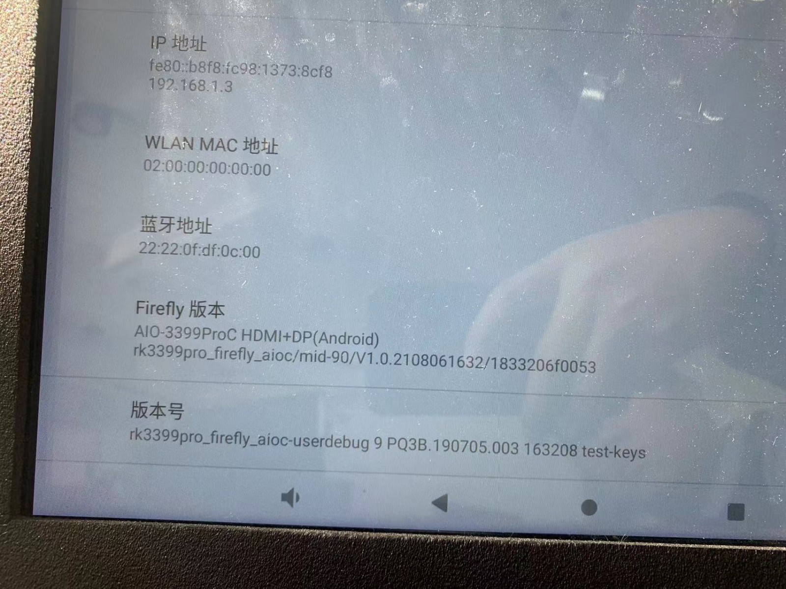

版本信息见图
使用RS232收发数据的时候,设备可以发送数据,但是接收不到数据。PC使用USB转232连接到设备的。硬件波形数据都是完整的。

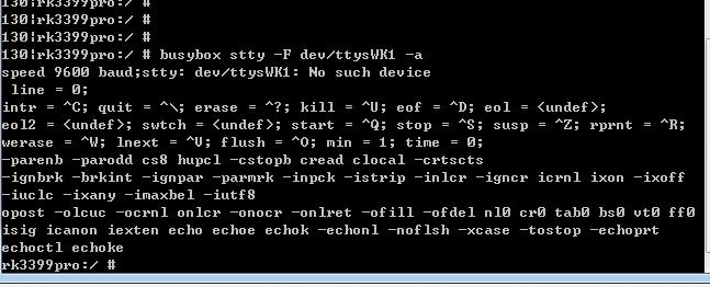

logcat -s “karl”
这是想看什么内容
你要读,可以cat /dev/ttysWK1节点,当然要保持和发送端一样的波特率
leung先森 发表于 2022-10-18 14:33
logcat -s “karl”
这是想看什么内容

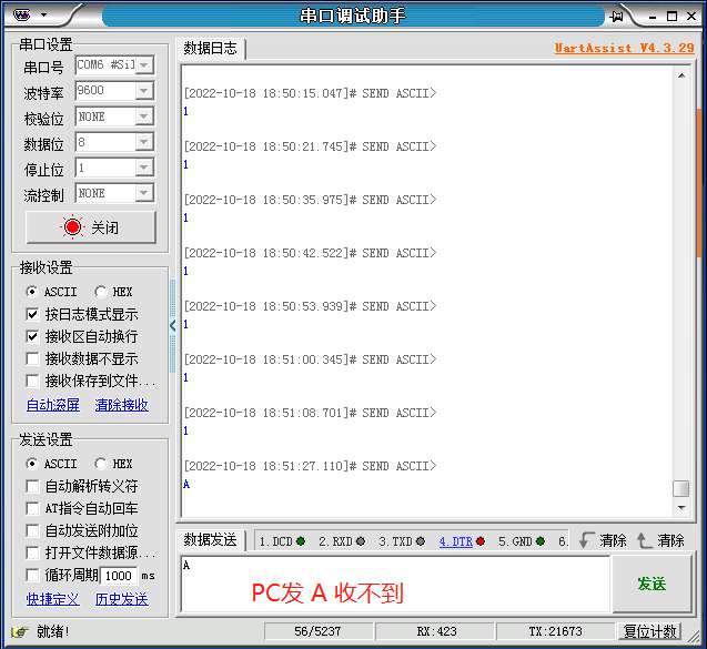

收发波特率都是9600 echo 1122334455667788 > /dev/ttysWK1 PC端是可以收到,但是 cat /dev/ttysWK1 终端收不到PC发的数据
13386380101 发表于 2022-10-18 15:57
收发波特率都是9600 echo 1122334455667788 > /dev/ttysWK1 PC端是可以收到,但是 cat /dev/ttysWK1 …
我买了两台主机,都是一样的现象,连USB转232的线都换了三条了,还是收不到,欲哭无泪,大神还请多指点

两台设备之间互通可以通讯,PC发数据收不到。找到一个差别。我用PC发 A和用机器发A 出来的波形不一样。机器上发A之后又带了些数据。不知道后面带的这些数据是啥。
