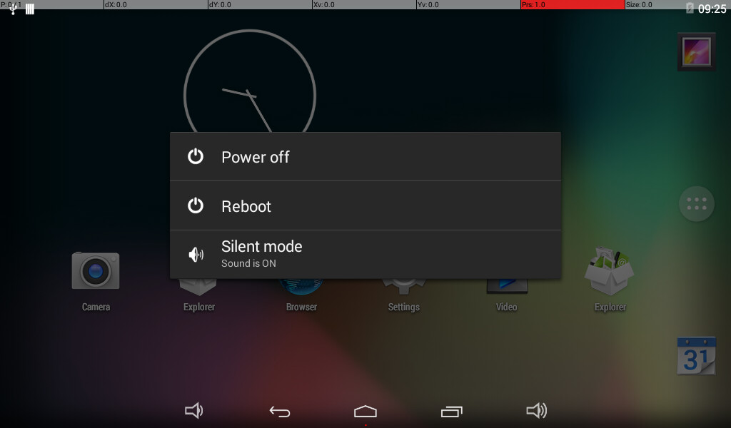

定制设备【重启】功能,需要确认两个问题:
1、关机对话框代码路径,如何添加【重启】选项
2、设备重启执行方式
带着以上两个问题,分别在Android源代码中进行跟踪消化:
针对问题1:
在源码frameworks/base/policy/src/com/android/internal/policy/impl/GlobalActions.java 中,里边定义了【关机】【静音】【飞行模式】等全局功能选项,其被实例化使用位于同目录下的PhoneWindowManager的showGlobalActionsDialog方法中,该方法被调用正是响应Power按键长按事件(mPowerLongPress)。
添加【重启】选项直接在GlobalActions中,参照【关机】选项代码格式添加即可。GlobalActions中添加代码:

显而易见,这里可以用同样的方式将reboot方法添加到WindowManagerFuncs接口中,与关机方法一样进一步在WMS中进行引用封装,具体代码添加如下:
接口WindowManagerPolicy.java中修改:
public interface WindowManagerFuncs {
public void shutdown(boolean confirm);
public void rebootSafeMode(boolean confirm);
+ public void reboot(boolean confirm);
+ public void reboot(String reason, boolean confirm);
WMS中实现重启方法:
+ // Called by window manager policy. Not exposed externally.
+ @Override
+ public void reboot(boolean confirm) {
+ reboot(null, confirm);
+ @Override
+ public void reboot(String reason,boolean confirm) {
+ ShutdownThread.reboot(mContext, reason, confirm);
支持原创帖子
