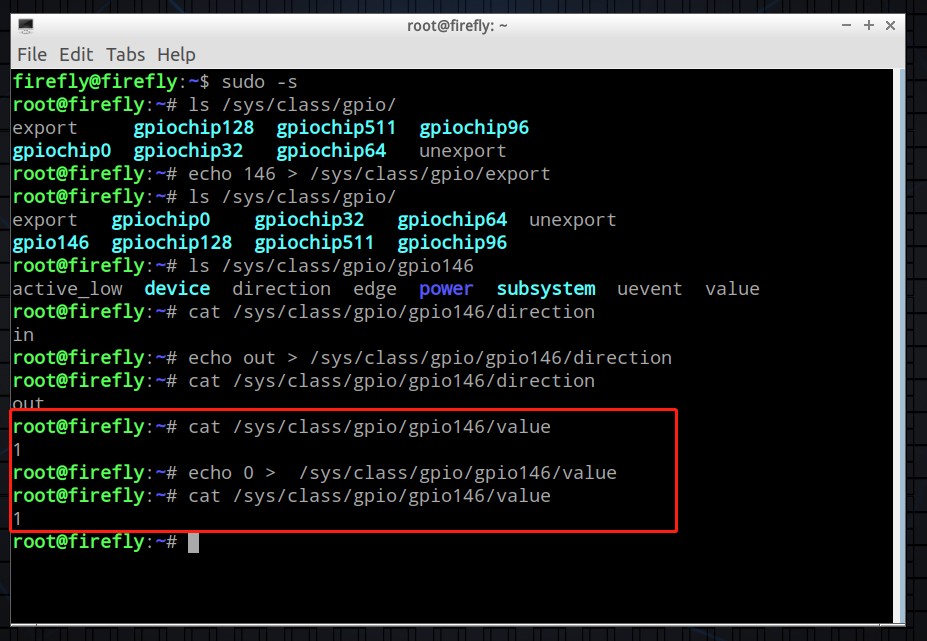

问题1:如何使用GPIO?-------------------------------------
按照官方的教程:
实际使用:
请问一下官方技术人员 ROC-RK3568-PC 在不改动官方固件的情况下,是否还有空余的GPIO空可以使用。麻烦告知一下,谢谢。
我想通过自己写程序控制一个GPIO的高低电压。可以理解成控制小灯开关。
如果没有空余的GPIO,是否需要引脚复用,那么引脚复用,在上层应用里面改如何使用。

可以用 GPIO4_C2,就是拓展座子上的 I2S3_MCLK_M1,默认没开 I2S3,所以可以当作 gpio 用
权限问题是因为:
需要用 sudo -s 切换到 root 用户来操作

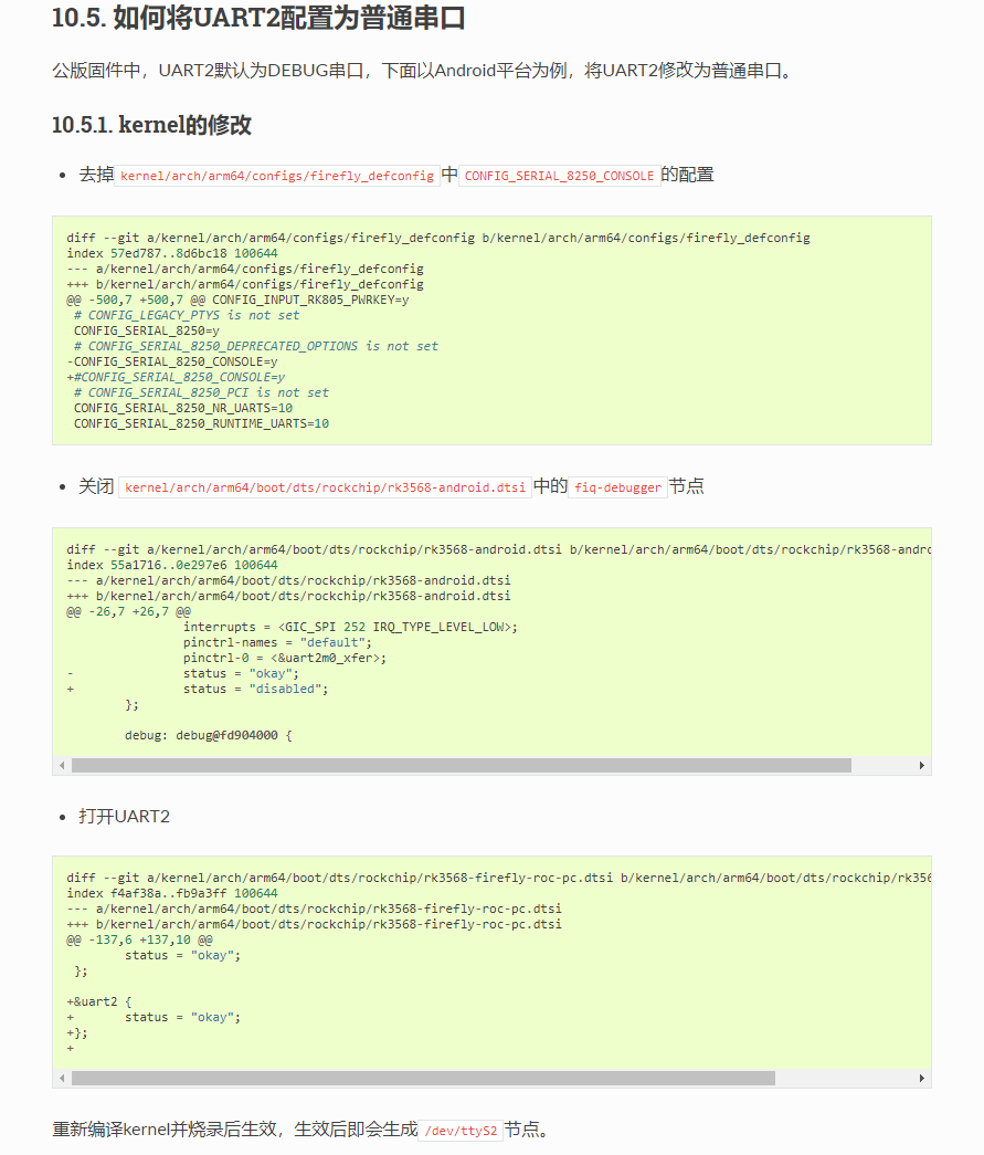

RS232 对应 ttyS2 和 ttyS3,但是ttyS2默认是作为debug口,需要修改设备树并重新编译内核才能自由使用

你好,非常感谢你的回复。
我试着使用GPIO4_C2,计算的pin交为146,尝试了一下指令。
用万用表测量146脚的电压,另一端接地,一直是一个低电压,
echo 0 > /sys/class/gpio/gpio146/value
无法修改value里面的值

量电压的操作是使用万用表一段连接1号脚,另一端连接11号脚。
哦这个脚好像被can功能占用了,,换到 I2S3_SDO_M1试试?
非常感谢,I2S3_SDO_M1这个脚可以使用。

你好ROC-RK3568-PC我想同时使用两个RS232。
在请问一下,官方的将debug口配置成普通串口是基于Android平台的。
请问有Ubuntu修改的例子吗?因为我对这些设备树那种不是很懂。
希望能得到你的回复,谢谢。

和安卓基本一样,就是文件名有区别
在firefly_linux_defconfig里面去掉8250_CONSOLE配置
在rk3568-linux.dtsi中关闭fiq-debugger节点
然后一样的打开uart2
