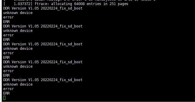

硬件尝试断开一片ddr时钟,板子就起不来了;
这是我们变更4g修改的代码截图!
这是断开通道1ddr时钟后,保留一片ddr启动异常的打印信息截图!
请协助我们分析,是否支持单片ddr构建3588核心板,如可以的话,ddr配置上,需要做哪些变更调整?
