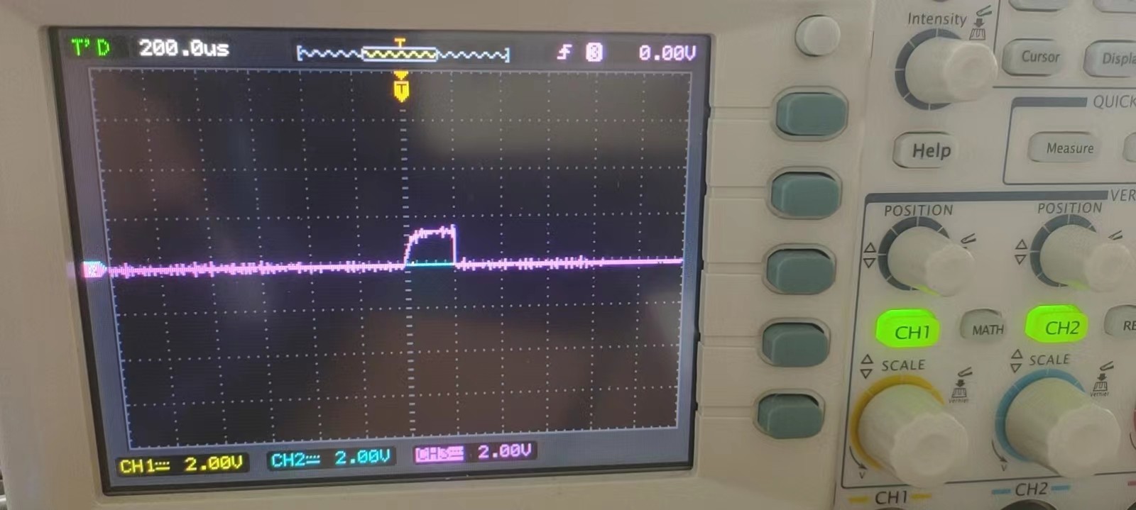

屏幕已成功点亮,但是I2C触控失效,有TP_INT管脚有反应,但I2C SCL和SDA没有数据

屏幕已成功点亮,示波器的TP_INT管脚只能拉到1.8V,dmesg保存在Log日志当中

  1. 如果中断是正常的,可以看一下i2c的通讯是否正常
    2.log 看不出有用的信息
  2. 你所用的TP 驱动没有用过,可以试下下面的驱动

  1. I2C通讯没数据
  2. 好的 我去尝试一下
    感谢!!!
