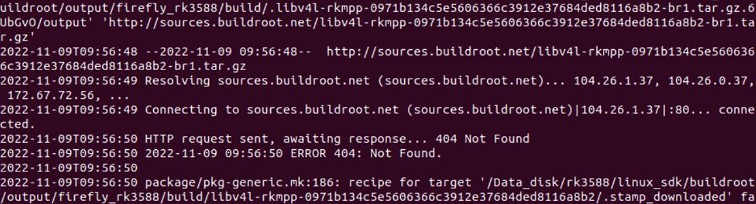

(1)./build.sh roc-rk3588-pc-buildroot.mk(2)./build.sh 出现如下图所示错误,编译过程中 有从buildroot官网下载文件包,但是改地址已经是404,请问如何解决,sdk的压缩包内没有完整的源码么

buildroot 构建会从网络上下载一些包,这些绝大部分 是外国网站, 404 应该是网络问题,你可以拿 log 上面的一些链接放到浏览器看看可不可以打开,可能需要科学上网
板蓝根 发表于 2022-11-9 11:46
buildroot 构建会从网络上下载一些包,这些绝大部分 是外国网站, 404 应该是网络问题,你可以拿 log 上面 …
no,用浏览器试过 buildroot 网站可以正常浏览,不需要科学上网
这是网络 http 请求失败 ,浏览器能访问 只能证明这个域名没有问题,不能确定你的编译终端能不能访问
不是的,浏览器能访问这个域名下的好多资源,404是指这个请求的url地址不存在了;应该是更新过了,有了新地址,我的浏览器和编译用的主机是一个pc上

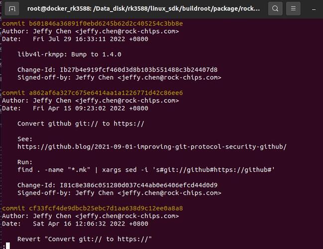

如果是域名无法访问 ,请确认一下:
cd buildroot/package/rockchip/libv4l-rkmpp
git log – ./libv4l-rkmpp.mk
板蓝根 发表于 2022-11-9 12:02
如果是域名无法访问 ,请确认一下:
按照你说的 操作的结果如下图
renfei 发表于 2022-11-9 12:12
按照你说的 操作的结果如下图
有尝试了一次,没关注编译过程,居然输出了img ,不知所以然了,为啥
这就是网络问题,你的 log 应该没有截取全应该是通过github 拉取失败才尝试从 buildroot 的官方包库拉取包,这个 packages 是通过 github 才能把包拉上来的 ,没有科学上网,github 不确保每次 都能访问成功
板蓝根 发表于 2022-11-9 14:28
这就是网络问题,你的 log 应该没有截取全应该是通过github 拉取失败才尝试从 buildroot 的官方包库拉取包 …
已经搞定
