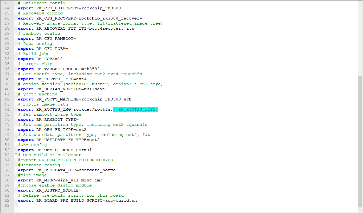

BoardConfig.mk内容如下:

BoardConfig.mk内容如下:

要使用具体板型的mk文件。比如itx-3588j-ubuntu.mk,不能使用BoardConfig.mk
你用BoardConfig.mk导致设备树和配置文件不对,很多外设会用不了,可能recovery key失灵也是这个原因导致的
