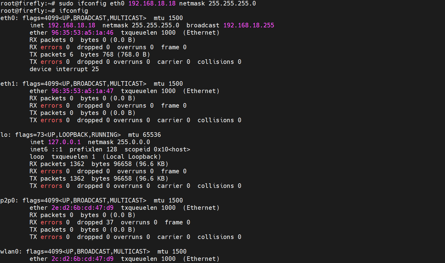

首先我通过串口调试器连接设备,使用官网ubuntu固件进行烧录;
烧录后使用命令
ifconfig
查看系统ip,然后通过命令 进行eth0 ip进行配置;
 sudo ifconfig eth0 192.168.18.18 netmask 255.255.255.0
配置后通过命令查看,配置生效;
电脑和主板ip可以互相ping到
系统断电重启后 查看ip配置 刚刚配置的静态ip未生效
Readme - 副本.rar (417 Bytes)
永久生效可使用Netplan设置,使用教程:https://wiki.t-firefly.com/zh_CN/Firefly-Linux-Guide/manual_ubuntu_network.html#shi-yong-netplan-guan-li-wang-luo
