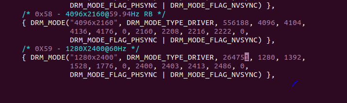

我用rk3568的hdmi接口接了一个东芝TC358870XBG的转接板点亮屏幕,edid有返回分辨率,但是不能点亮是因为什么呢?不支持分辨率还是需要修改驱动添加分辨率?
从内核驱动kernel/drivers/gpu/drm/drm_edid.c看,不支持1280*2400这种分辨率
可以参考SDK中文档docs/Common/DISPLAY/Rockchip_Developer_Guide_HDMI_CN.pdf里面3.1.9章节新增特殊分辨率

我按照你说的在文档里添加以上内容,还是输出不了,我还要新增PLL配置吗?

你确认输出的分辨率对吗?Q我
xrandr 输出的是1280*2400
1280x2400根本不在EIA/CEA-861标准里面,估计是VIC对不上
你可以看一下drivers/gpu/drm/bridge/synopsys/dw-hdmi.c里面dw_hdmi_connector_get_modes函数,它有个edid = drm_get_edid(connector, hdmi->ddc);获取edid
直接在下面写一行edid = NULL;系统就会以为没拿到edid,就会从dw_hdmi_default_modes这个数组里找默认分辨率,你把你的分辨率加到这个数组里面最开头试试

按照你的思路去弄了,好像也不可以,还是会有这个错误

查看状态的时候也没有使能

没点亮肯定是disable状态,你这个显示器支持多个分辨率,用xrandr试试改成别的分辨率?

我把那个报错提示在源码里直接注释掉,然后edid=NULL也去掉了,重新编译kernel烧boot.img,可以点亮屏幕,但是好像比例看起来不太对
