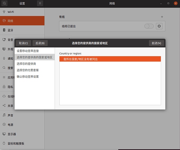

5G模块找不到SIM卡
固件文件名称:rk3588_linux_release_20221012_v1.0.2a
固件下载地址:百度网盘
Log日志:log.tar.gz
找不到国家和地区,后面的选项也都是空
有什么解决办法?

没检测到SIM卡,应该是插槽太松了,在SIM卡背后贴点胶布垫一下再插入
有什么命令能知道sim卡是否插入吗,我现在多垫了块硬纸板还是和4.png一样找不到国家和地区

yxc5430013 发表于 2022-11-28 13:44
[11-28_05:30:34:359] QConnectManager_Linux_V1.6.1
[11-28_05:30:34:361] Find /sys/bus/usb/devices/ …
看log没什么问题,插天线了吗?
799959745 发表于 2022-11-28 14:08
看log没什么问题,插天线了吗?
有的
板子是4G的,插的是5g模组,sim卡试过5g卡和4g卡
