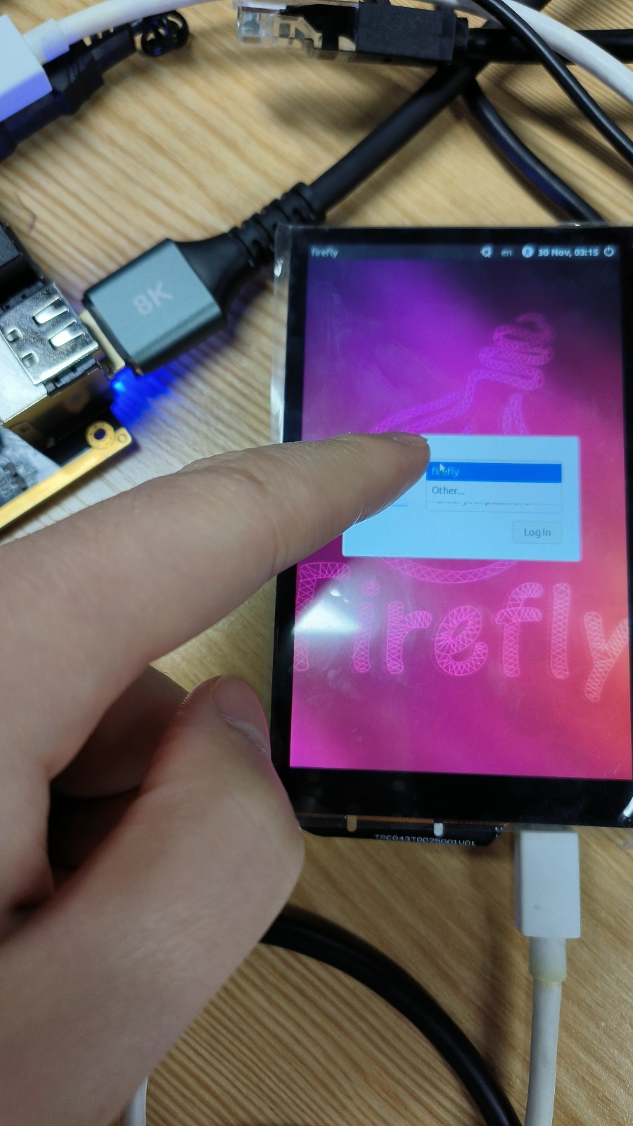

ubuntu下运行移植后的qt程序,无法显示界面,但程序在正常运行
固件文件名称:ROC-RK3588-PC_Ubuntu20.04-Gnome-r211123_v1.0.2a_22
Log日志:log.zip
板子是roc-rk3588-pc,跑的是官方的Ubuntu固件,接了一块4.3寸的触摸屏,运行移植的qt程序时不显示界面,但是程序在正常运行,没有报错。只有关闭Ubuntu图形界面再运行qt程序才能看到界面,但是这种情况下分辨率缩小成了四分之一,并且无法调整分辨率。触控模功能也不正常,在Ubuntu桌面下时而能触控,时而不能。经常报[drm:vop2_plane_atomic_check] ERROR Esmart3-win0 is invisible(src: pos[480, 0] rect[240 x 432] dst: pos[480, 0] rect[240 x 432]。能触控时,触控起来也不准确,就像没有校准一样。移植了tslib进行校正后还是不能解决。而且在未关闭Ubuntu图形界面时,tslib的界面也无法打开,但是在正常运行。tchip_askquestions

输出端需要 配置,有 x11,wayland,linuxfb 等选项提供。在默认的桌面环境下选对了,才能完美显示。
嗯,也有类似问题,请问现在好了吗
