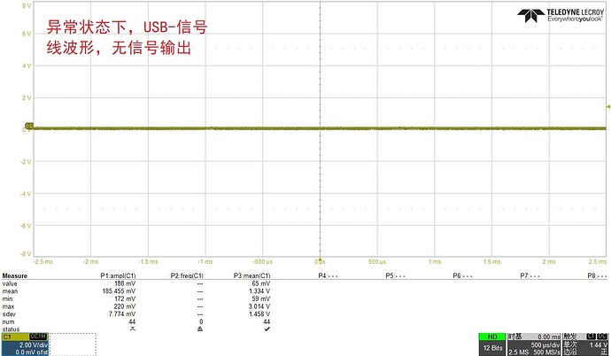

求助,RK3399的OTG USB口,用作host USB2.0口,USB A物理连接器类型,5V供电,软件开发人员已经配置该端口为host模式,接鼠标或u盘,反复上下电,偶尔出现无法识别,概率大概是3%左右,很难复现,重新插拔也不能识别,像是RK3399无法识别,只有掉电重启才可回复,有没有大神遇到过。先立贴求证,后面有人遇到可以联系Q254327173交流,目前还没解决
附件图示的USB+和USB-波形标注反了,各位鞋童注意
