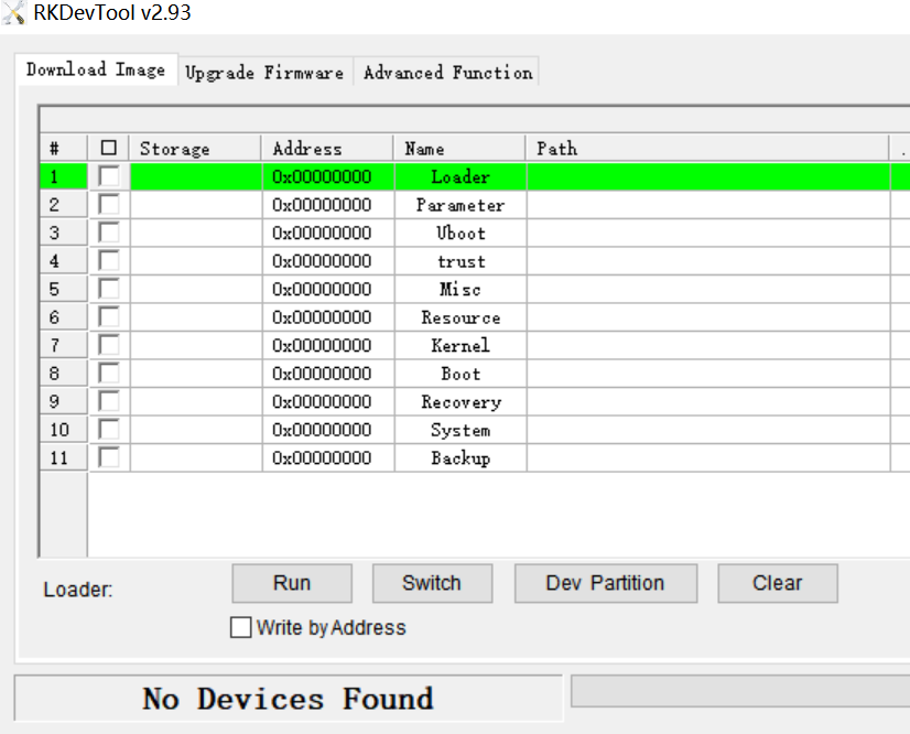

rocrk3568pcse刷固件失败识别不到主板
固件文件名称:RK356x_NorFlash2eMMCLoader_20211209.img
Log日志:zhanwu.log

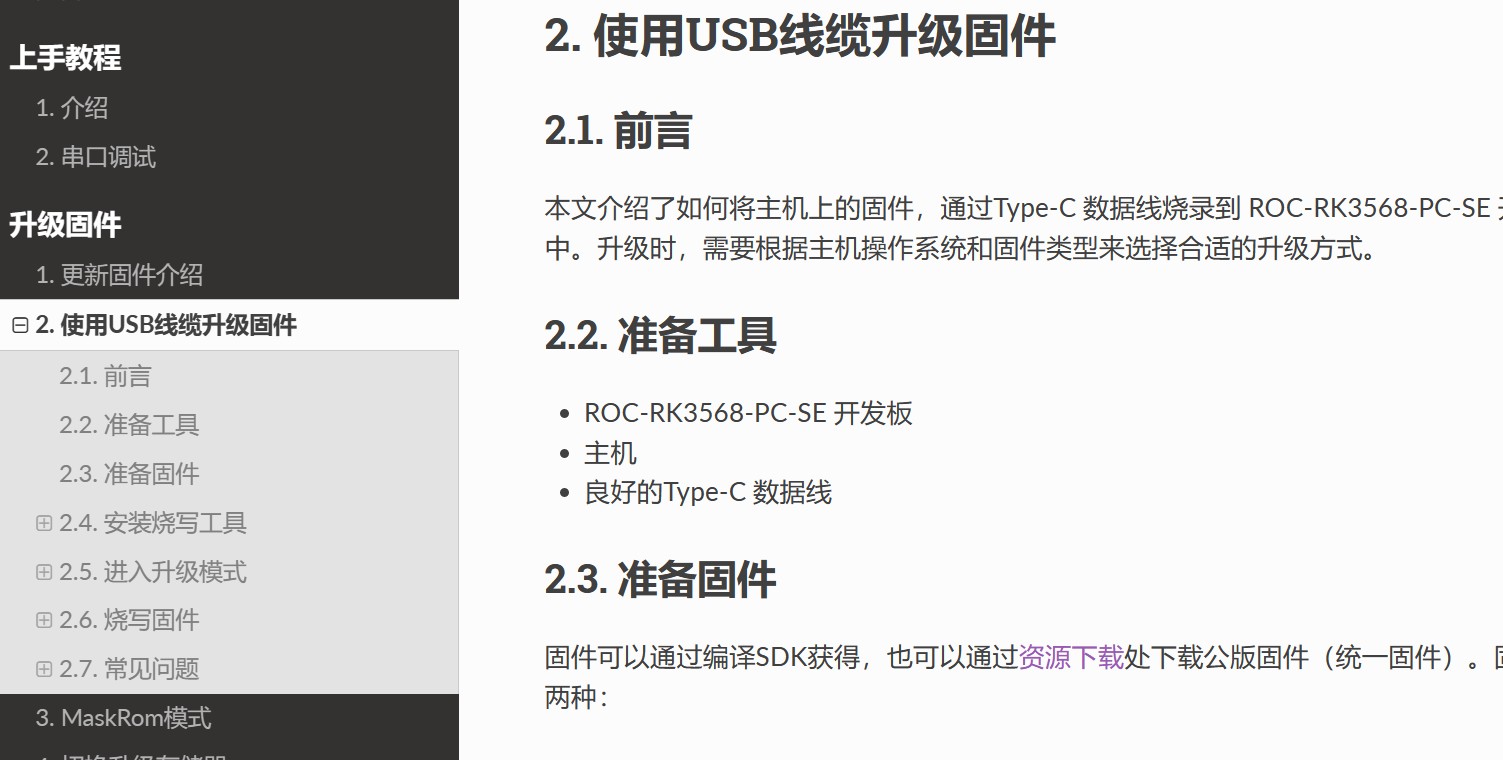

按照此教程刷Ubuntu的时候

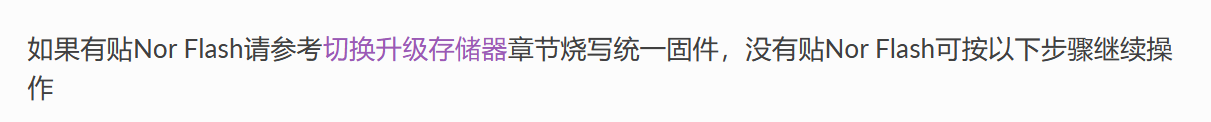

按照要求到切换升级存储器那一章继续操作(还在loader模式)

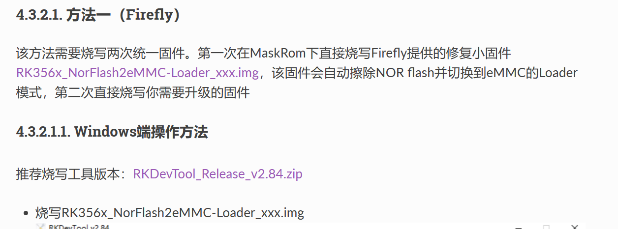

使用了此办法进行烧录
但没有找到RK356x_NorFlash2eMMC-Loader_xxx.img使用rocrk3568pc的固件代替了
之后就
求救help

用这里的小固件
https://www.t-firefly.com/doc/download/107.html#other_551
根据方法一再操作一遍
Liuth 发表于 2022-12-19 14:54
用这里的小固件
根据方法一再操作一遍
问题解决,感谢大佬
