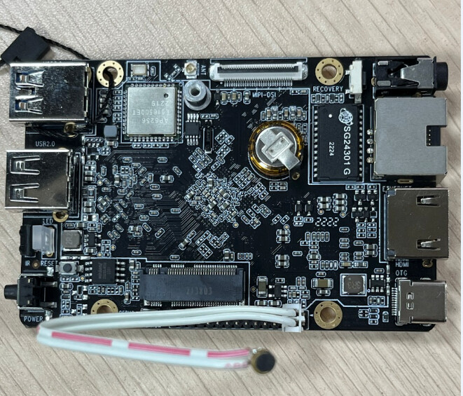

还是没能录音成功请问有什么办法可以解决吗 和之前一样mici_IN链接没反应
用咪头(mic)能不能正常录音?硬件是怎么连的呢?
这个怎么改会有声音呢
咪头的正负极接板子MIC的正负极。
这样也没声音

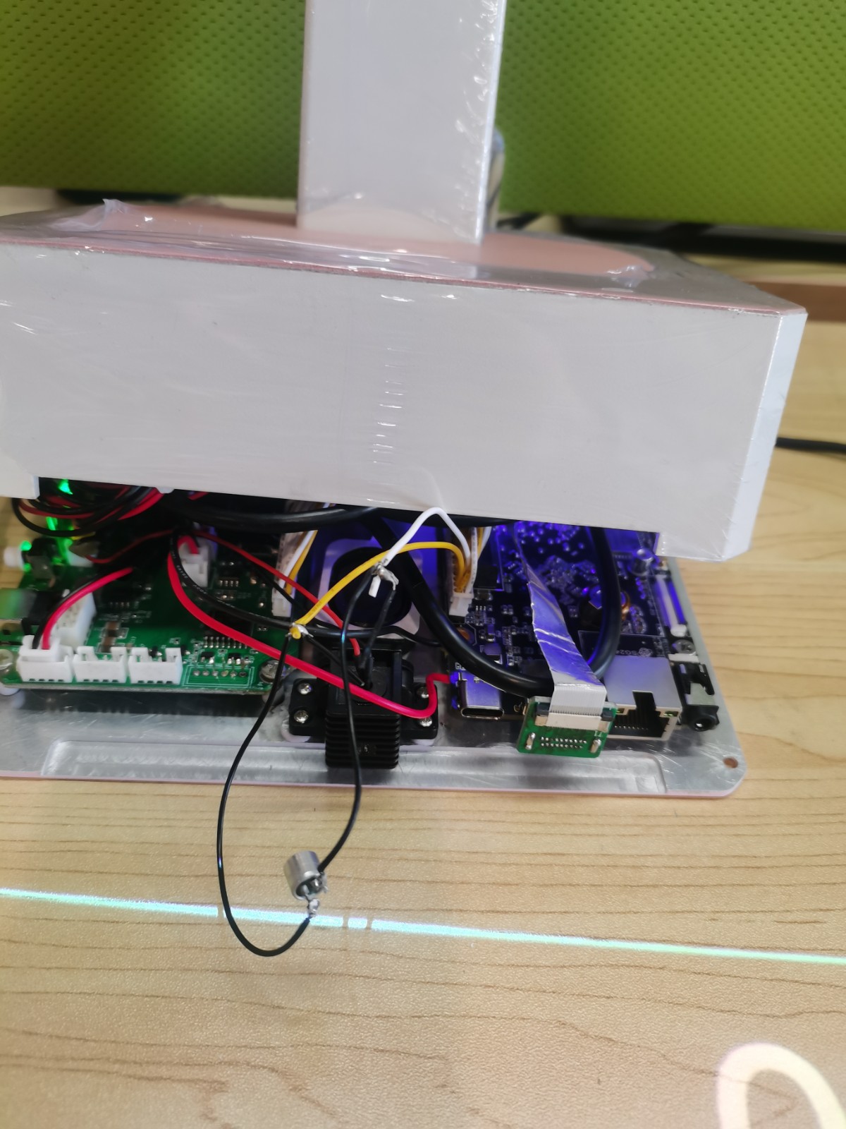

  1. 拍板子和咪头硬件连接的实物图
  2. 用模拟咪头,而不是数字咪头,尝试交换咪头正负极
  3. 板子直接接咪头,不接你们的转接板,录音是否有声音?
  4. 如何确定没声音?怎么录音?怎么播放?
  1. 怎么你们咪头还跟其他线有连接呢?
  2. 不经过你们转接板,直接把咪头接到板子的MIC那试一下,如果不行,就交换咪头的线。

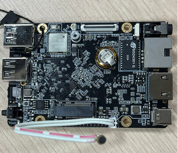

再不连接转接板的情况下 3脚和4脚正负极都切换了 录音也是没有反应
我换了3个元器件测试都是没声音
  1. 我这边用 V1.2 2022.01.22硬件版本的板子,连接咪头,是可以录到声音的
  2. 检查连线是否接触良好,换其他型号的模拟咪头试下
  3. 要是怎么弄还是不行的话,麻烦联系售后

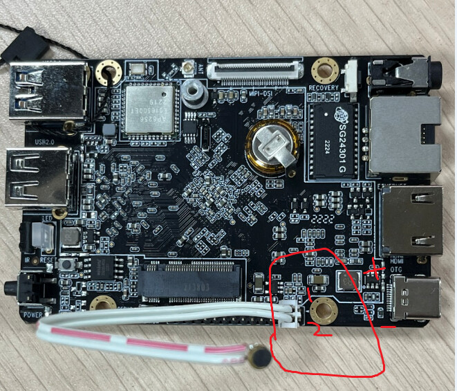

你用的是1和2号脚针是吗 这里正负是怎么分的呢
