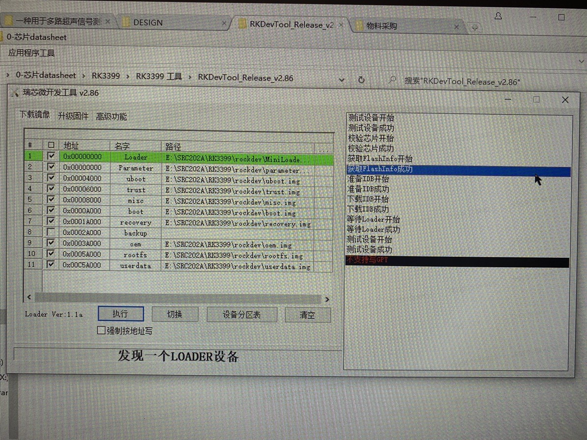

Core-3399-JD4核心板V1.3 是新的板子,原厂程序,重新烧写我们自己的程序时提示不支持写GPT。提示内容见附件图片。但是烧写之前的板子能够烧写成功。请问问题出在哪里?该如何解决?
LOG中提示如下信息是哪里有错误?
ERROR: [FW_HandleUnknownCmd]: FW_HandleUnknownCmd: unknown cmd 0xaa
MobaXterm_COM10USB-Enhanced-SERIALCH343COM10_20221221_184220.txt (6.59 KB)
你现在是单独烧写分区,你应该是用“升级固件”。整个固件烧录https://wiki.t-firefly.com/zh_CN/Core-3399-JD4/loader_mode.html#id1
