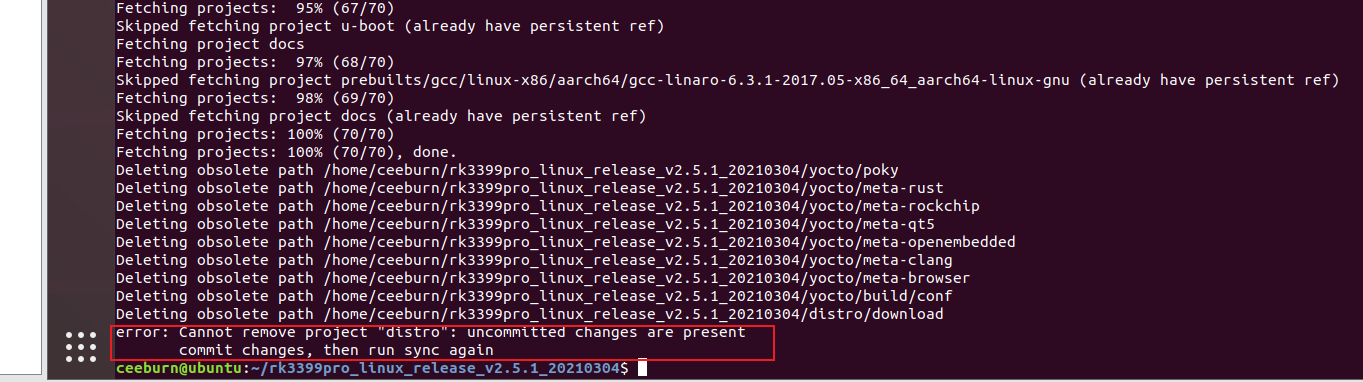

按照教程1. 编译 Ubuntu 固件 ( GPT ) — Firefly Wiki (t-firefly.com)
如下图所示,运行.repo/repo/repo sync -c --no-tags
出现报错,
一开始出现git error,
后面出现错误
请问这个错误如何解决

我换到/home/[用户名]/目录
还是报错
895816513 发表于 2023-1-4 14:46
应该是你工作目录有问题,你把sdk放在了/usr/目录肯定不行,/usr/目录读写要有权限的。一般人都是放在/home …
是不是因为我之前执行过git config --global --add safe.directory /home/ceeburn/rk3399pro_linux_release_v2.5.1_20210304/distro
需要提交仓库? 但是这个仓库怎么提交?在哪找仓库?
你手动进入distro仓库处理一下,里面有多余的文件
