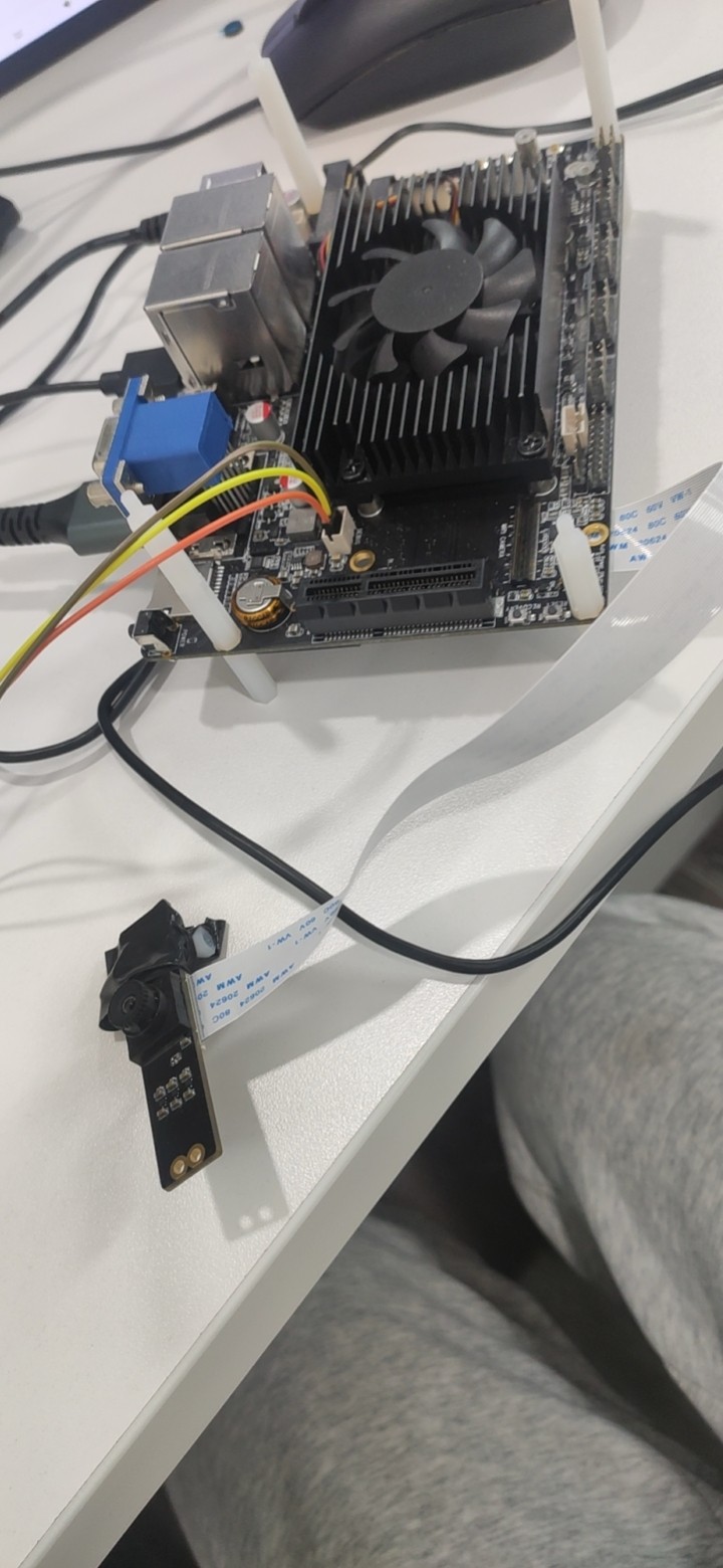

固件文件名称:AIO-3588Q HDMI20221008
固件下载地址:购买时官方已安装
Log日志:Downloads.rar
之前使用正常,随后仅拔下更换ov7251摄像头尝试打开相机,未做其他任何更改,再插回csi接口便出现图中情况,重新插拔,换csi线及恢复出厂设置均无效果

是否是硬件已经损坏了?是否有更换个摄像头再试下?做下排查,还有注意CSI不可用带电拔插的喲
另外可以参照wiki刷个固件看看效果如何

重刷了AIO-3588Q_Android12_HDMI_221126这个固件,还是不行,和之前一样的问题,分层或直接显示相机打开失败,其他摄像头只有ov7251,无法直接用相机打开,直接闪退,插拔CSI都是闭电操作的,不清楚硬件是否损坏,只拔下过换其他摄像头后就发生了此问题

复现现象,并抓取上层和内核的log看看

附件里是抓取到的错误日志,主要 是这句:[ C0] mipi2-csi2 ERR1:0x10000000 (ecc2)

我试了下AIO-3588Q_Android12_HDMI_221126这个固件是可以的。
从你的操作来看,中途是更换成别的摄像头ov7251,很有可能pin脚是否没对上,导致出问题的,那你更换的ov7251能正常显示吗?

换上ov7251不能,相机直接闪退,3588这块板子可以不做任何操作就用ov7251吗?还是需要设置哪些地方?目标就是想让ov7251在3588上运行

目前我们是没有调试ov7251,需要自行调试,可以参考 RKDocs\common\camera下的文档进行调试
CSI相关脚位,电源脚位,电压范围都对应上,确保硬件没问题,不过现在按你的描述很大可能CSI这个接口已经有问题了
另外如需我们这边调试,请联系商务 sales@t-firefly.com
你们有时间远程调试一下吗?看看是不是硬件问题,如果是硬件问题我们就尽快寄回返修

是否是硬件问题还需要售后这边分析才知道,建议CAM-8MS1M与板子都寄回返修确认。不过如今临近放假估计要年后才能处理好,请知悉。
