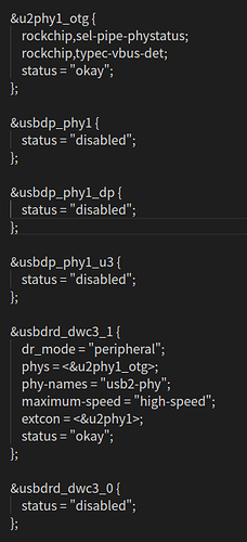

我们想将typec1配置为usb2-phy的usb device使用,使用rndis配置为网口,这边按照手册修改为device后配置randis只能看到typec0的网卡usb0,找不到typec1的网卡,请问一下该如何配置。

使用的是你们的核心板CORE-3588J,搭载我们自己设计的底板,然后typec0就是全功能typec0,目前功能正常,typec1有特殊要求,现在就想用他都usb2.0的device功能,SDK默认配置的是host功能,可以挂载u盘,功能是正常的,我按照《Rockchip_RK3588_Developer_Guide_USB_CN.pdf》设备树进行配置的,配置为device模式后确实不能挂载U盘了,但配置rndis模式时,只能看到typc0一张网卡。我修改的设备树部分见图片,望解答一下。

可以复现问题抓份开机log,上层和内核的都提供看看
还有这个应该也要添加吧
&usbdrd3_1 {
status = “okay”;
