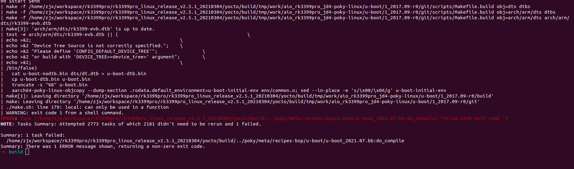

RK3399Pro JD4 - rk3399pro_linux_release_v2.5.1_20210304 - yocto编译镜像失败
SDK包名称:rk3399pro_linux_release_v2.5.1_20210304
SDK修改内容:repo sync -c
Log日志:image_compile_err.log
参考操作文档:Yocto 开发 — Firefly Wiki

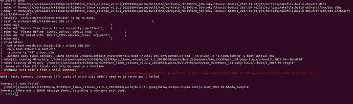

修改 MACHINE = “aio-rk3399pro-jd4”,编译命令:build bitbake core-image-minimal
编译报错:
image_compile_err.log (2.17 KB)
https://wiki.t-firefly.com/zh_CN/Firefly-Linux-Guide/manual_yocto.html

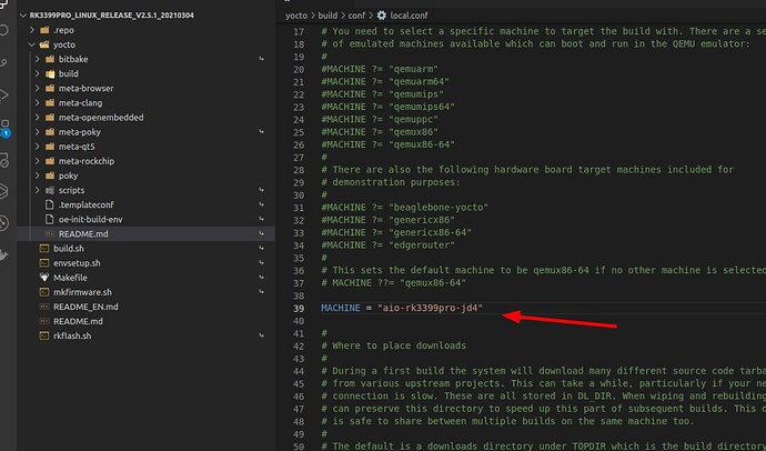

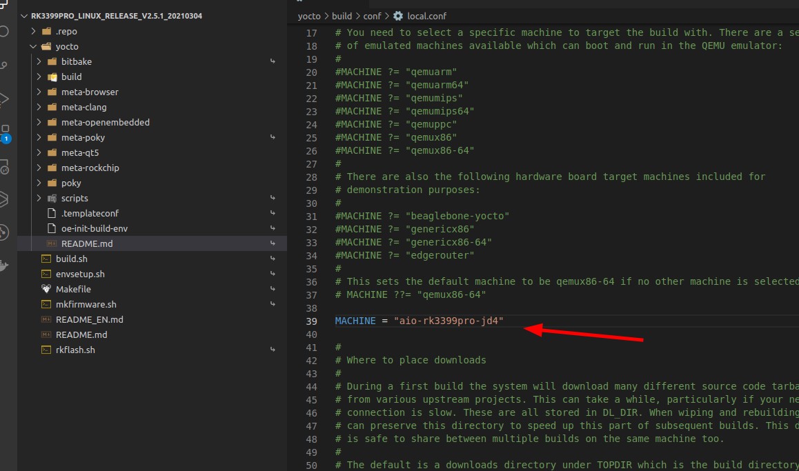

就是按照这个链接拉取的yocto 源码
那你是这一步做错了,你的local.conf不对
选择相应的配置文件进行软连接
895816513 发表于 2023-2-13 11:30
选择相应的配置文件进行软连接
在build/conf/这个目录下创建软链接,不是会把原来的这个文件local.conf覆盖吗?build/conf/local.conf
而且我也这样尝试过,报错更离谱。

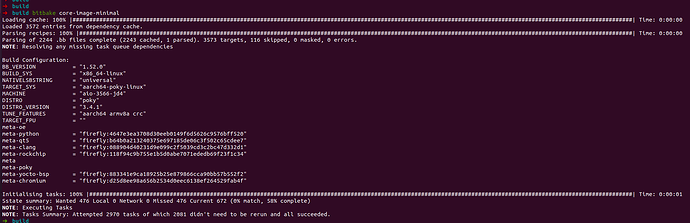

local.conf文件里,设置板级为这个:# MACHINE = “aio-3566-jd4”,编译是成功的。 bitbake core-image-minimal ,
选择相应的配置文件进行软连接
请问是不是MACHINE = "aio-rk3399pro-jd4"这个板级,sdk还没有适配好?
local.conf文件里,设置板级为这个:# MACHINE = “aio-3566-jd4”,编译是成功的。 bitbake core-image-minimal 。
