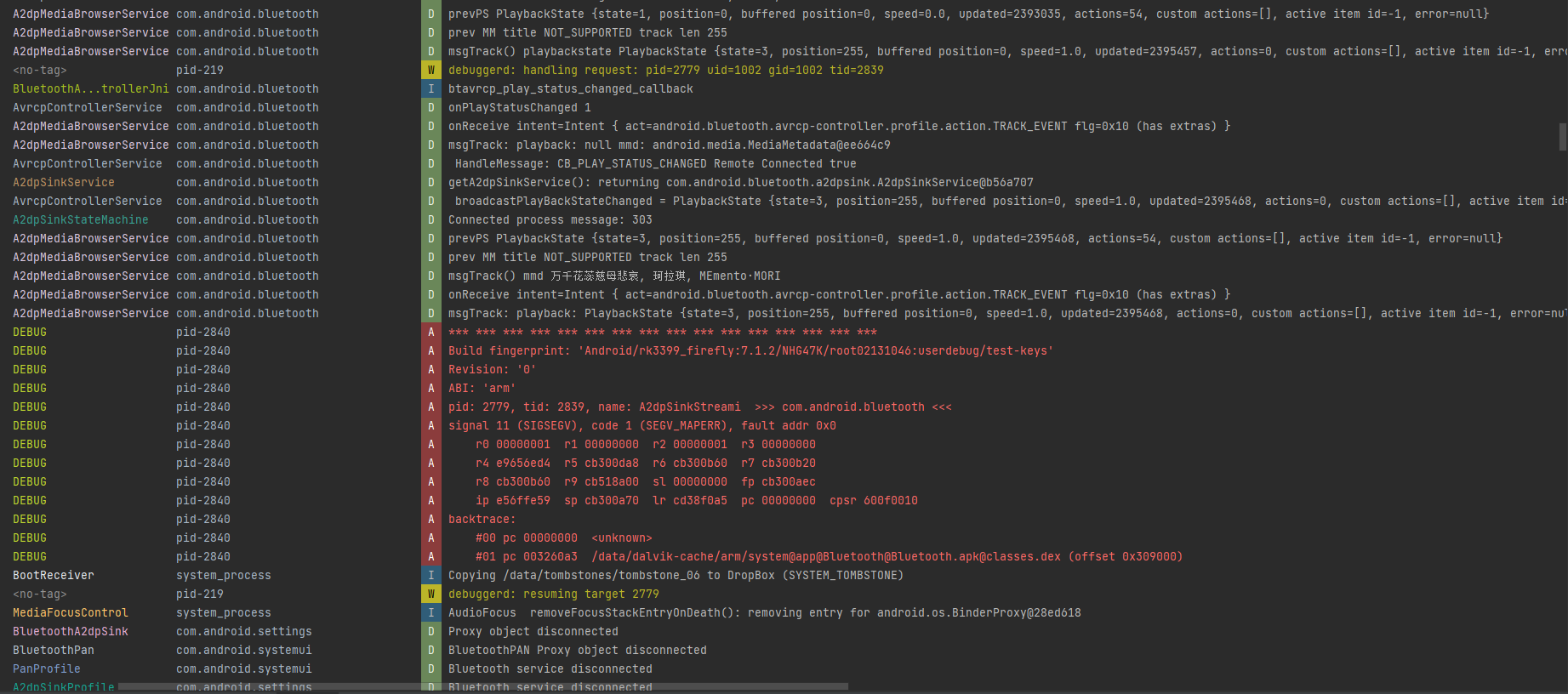

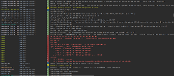

每次点击播放歌曲就会蓝牙重启或者崩溃,Logcat显示到这一步就没有了。

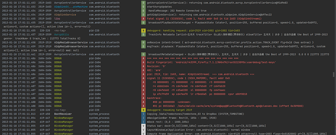

补丁打完后依旧没有声音。Logcat显示这个

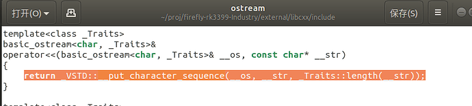

根据backtrace和tombstones找出来的两份错误,尚不清楚是否跟音频有联系,先记录下来
