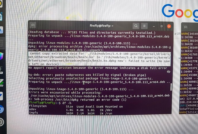

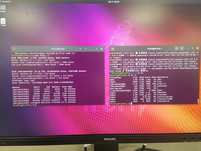

realsense的动态内核驱动模块不支持5.10.110的内核版本,所以打算把内核版本降成5.4,或者升级成5.13,但是更改内核版本过程中,提示我内存不够。

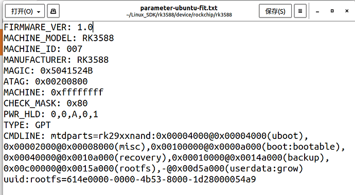

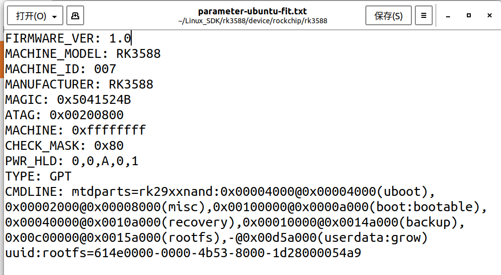

我现在的思路是,修改分区大小,本来想解压原来的.img文件,修改parameter.txt文件,重新压缩之后进行烧录,但是提示我原来的.img文件损坏,无法解压,现在打算重新编译SDK,然后烧录,大佬帮忙看一下这个操作合不合理呀?
我还遇到一个疑惑是:parameter.txt里面的分区大小怎么修改合理呢,不太清楚各个分区的实际用处,自己调整参数的时候,各个分区的大小加起来不能超过板子内存?
这是嵌入式设备,内核是定制的,不是说你从apt或者其他地方随便下载一个版本的内核就能用
也就是说内核版本定死了是5.10,改不了
除非你有能力在5.4的主线上重新定制一遍

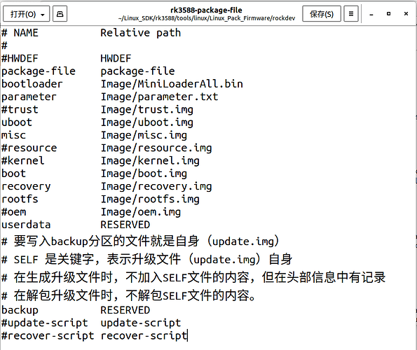

我下载了官方的ITX-3588J llinux SDK,修改了parameter-ubuntu-fit.txt和rk3588-package-file,对系统分区大小进行调整。
随后,按照官方wiki教程,进行ubuntu 固件编译,编译成功后通过RKDevTool进行固件烧录,RKDevTool显示重启成功,但HDMI输出无显示,是黑屏状态(屏幕左上角偶尔会有一个短横线闪烁)
https://wiki.t-firefly.com/zh_CN … compile_ubuntu.html
请问你知道这种情况怎么解决么?
谢谢!
sdk是否有更新到最新?需要开机debug串口log来判断原因
另外ubuntu用的是rk3588-ubuntu-package-file,不是你改的这个,也没必要修改
