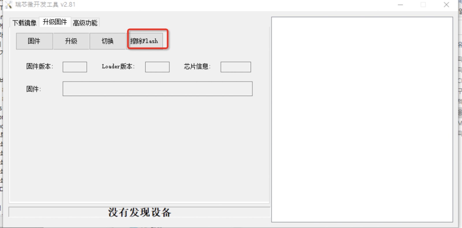

擦除Flash后开发板不能使用
用工具擦除后,设备不能使用了,重新烧录也烧录不了,请问这个要怎么弄才能修复??

首先进入maskrom模式,然后根据文档里的方法一或者方法二修复

maskrom模式也不行

这个不太可能的,maskrom是硬件操作,软件你只是烧录不太可能会搞坏maskrom
用镊子短接,认真按照教程操作,短接emmc进不去,那就短接splflash
