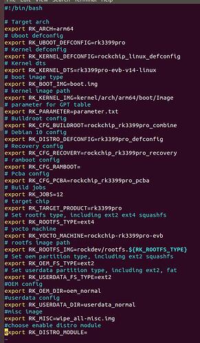

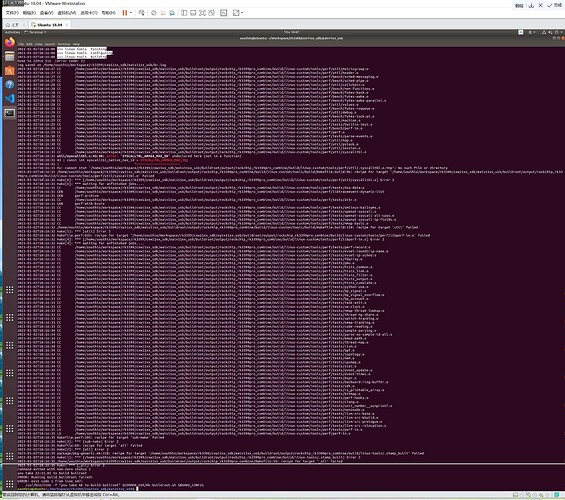

各位大佬,我在编译RK3399Pro的buildroot的时候遇到了recipe for target ‘sub-make’ failed的问题,编译的命令是./build.sh device/rockchip/rk3399pro/BoardConfig_rk3399pro_evb_v14-combine.mk && ./build.sh。mk文件截图和报错截图是这样的
,请问各位大佬有没有什么思路呢?

你的是什么板子?
如果是ec-a3399proc,要选择这个配置文件:
./build.sh device/rockchip/rk3399pro/aio-rk3399proc-buildroot.mk
./build.sh device/rockchip/rk3399pro/aio-rk3399proc-buildr …
好的,谢谢,我再试试
