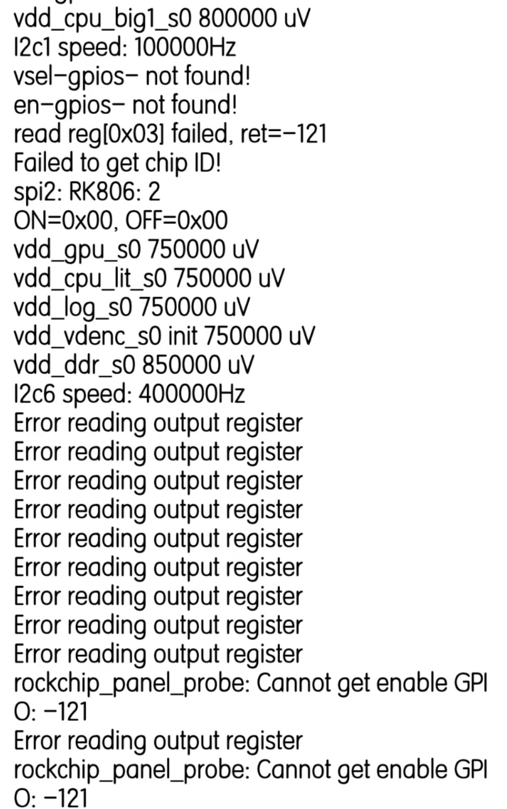

您好,请帮忙看下,参考官方开发板设计的底板出现以下问题。1、系统上电不启动问题描述:按照复位参考设计系统上电后无法正常启动,串口无打印。需要按一下复位键才能启动
修改措施:将C303更换为22uF,再并一个10K电阻。
底板复位电路如下:
2、USB以及PCIE部分工作不正常
查看串口日志发现 RK806 pmic工作有异常,异常日志如下
附件为自制底板原理图以及日志信息,请帮忙看下,感谢!!

i2c的 扩展io芯片pca9533是不是有异常
问题解决了么
最终找到原因了吗?
