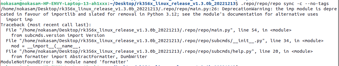

解压后同步报错,应该怎么处理?
nokasam 发表于 2023-3-29 10:11
解压后同步报错,应该怎么处理?
你没看清楚,是用当前隐藏目录的.repo工具,而不是系统的repo
# 进入 SDK 根目录
cd ~/proj/rk356x_linux_release_v1.3.0b_20221213/
# 同步
.repo/repo/repo sync -c --no-tags
.repo/repo/repo start firefly --all

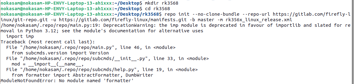

你这个目录不对:应该是这样:
cd rk3568/rk356x_linux_release_v1.3.0b_20221213
.repo/repo/repo sync -l

换python2可以用了,之前是python3
