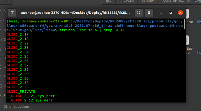

用Linux SDK下prebuilts目录下gcc-arm-10.3-2021.07-x86_64-aarch64-none-linux-gnu的工具链编译的可执行文件无法在板端ubuntu下执行,抛
“./benchmark.out: /lib/aarch64-linux-gnu/libc.so.6: version `GLIBC_2.33’ not found (required by ./benchmark.out)“,怀疑工具链的GLIBC版本高于ubuntu根系统库的GLIBC版本导致可执行文件无法执行。
故执行以下命令查看工具链中glibc的支持版本
查看板端ubuntu系统库支持GLIBC版本

这是我自己用gcc-9.2编译npu的examples,链接librknnrt.so抛错,GLIBCXX_3.4版本太高了,但用sdk里面提供的gcc-10.3的编译器,examples编译能通过,但是到板子上又抛libc.so.6: version `GLIBC_2.33’ not found
所以最好官方是不是更新下ubuntu根系统啊,保证系统glic,glibcxx这些和Linux SDK提供的gcc-10.3的工具链匹配。
现在用Linux SDK提供的gcc-10.3的工具链编译的可执行文件在板端抛“GLIBC_2.33 not found”,用自己下载的低版本的工具链例如gcc-9.2编译的可执行文件虽然在板端执行没问题,在链接rk npu的librknnrt.so又抛“undefined reference to xxx@GLIBCXX_3.4 ”。
