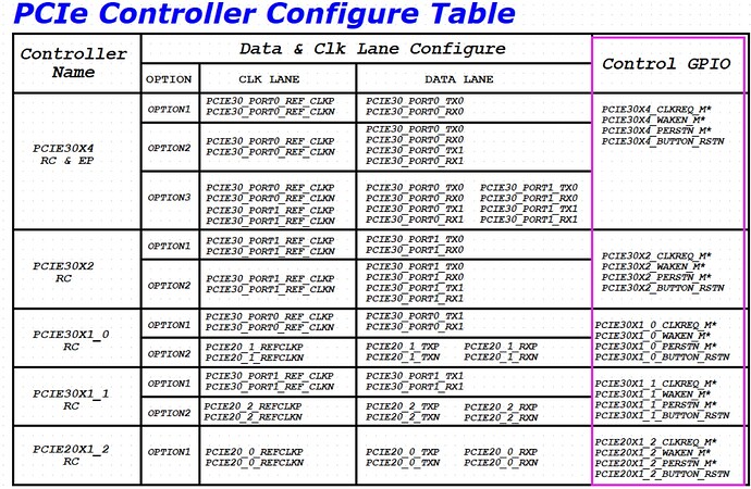

这里PCIE控制信号怎么会是PCIE30X2,看瑞芯微的资料应该是PCIE20X1_2固件类型:官方提供的固件
固件文件名称:Android12.0 固件
Log日志:no.txt
