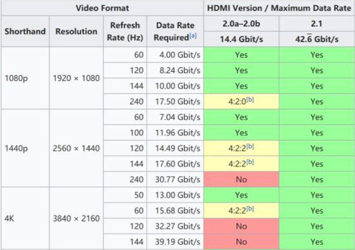

官方说可以支持4K 60fps,但是我这边显示60fps时只有yuv420版本的,没有rgb版本
并且,虽然有2k的选项,但是只有2k 30fps模式,没有2K 60fps的模式
既然hdmi in是支持标准的hdmi2.0传输协议,应该是能实现2K 60fps rgb模式的。
固件是最新的版本,请问应该如何解决?
