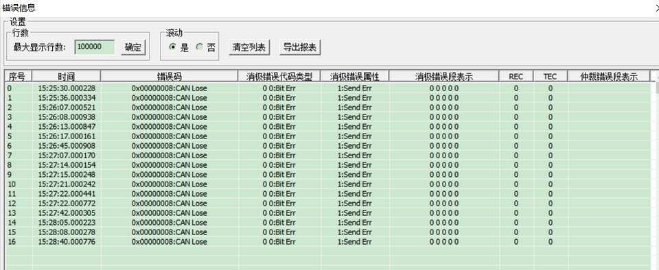

Log日志:errFrame.log
1.开发板为RK3568,下载 rk356x_linux_release_20230330_v1.3.2b_split_dir SDK包
2. 开发板连接周立功UBSCAN-II+; 通信波特率为250k
2 修改kernel/arch/arm64/boot/dts/rockchip/rk3568-firefly-port.dtsi 中的CAN配置,compatible = “rockchip,canfd-1.0”;编译固件
3 开发板和周立功CAN盒以5ms间隔循环对发扩展帧,周立功CAN盒报0x00000008的错误帧。
增大发送间隔同样会出现错误帧,只是出现频率降低。
errFrame.log (98.3 KB)
