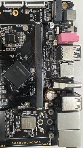

主板为:
上电后无法进入系统卡在下面位置

请问硬件上有做什么改动吗?
没有改动。刷机这些都正常的。
