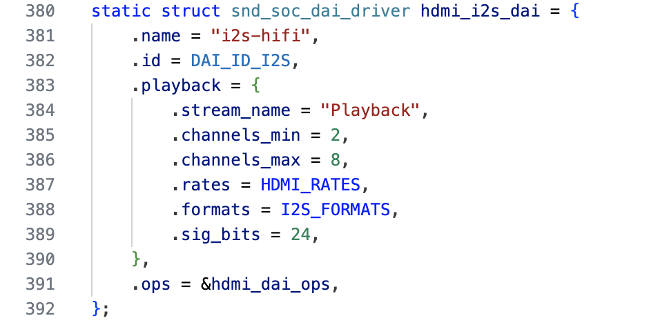

是不是需要修改:AIO-3399J/rk3399_linux_release_v2.5.1_20210301/kernel/sound/soc/codecs/hdmi-codec.c
增加.record记录?
