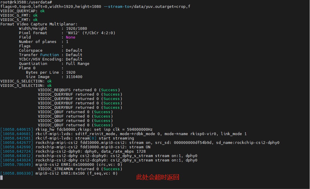

2)v4l2-ctrl从ISP抓取图像时,如果同一ISP只绑定一个虚拟通道,则采集正常;如果同一ISP绑定了多个虚拟通道(如ISP同时配置了rkisp0_vir0和rkisp_vir1),则采集异常,会出现timeout;命令如下:
v4l2-ctl --verbose -d /dev/video44 --set-fmt-video=width=1920,height=1080,pixelformat=‘NV12’ --stream-mmap=4 --set-selection=target=crop,flags=0,top=0,left=0,width=1920,height=1080 --stream-to=/data/yuv.out
其中/dev/video44为camera0对应的cif字符设备节点。如图所示:

要先在板子上把rkaiq_3A_server跑起来,并要指定正确的json文件,然后才能实现分时复用,然后用v4l2采集即可
