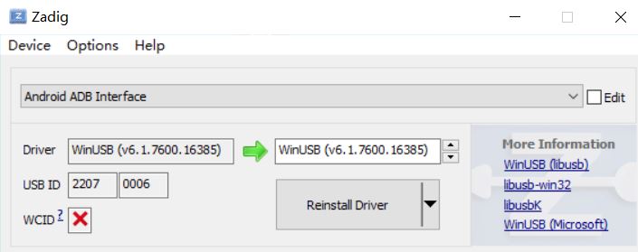

使用zadig安装驱动后
插入 USB 无法ADB连接设备
显示

老师您好,
按照您的指导切换模式之后,升级固件的工具可以识别到ADB设备,但仍无法使用ADB连接设备。
并且重启电脑后连接的USB设备再次变成之前的未知状态,无法识别设备。
(图片我放在下面)
请问我需要做什么操作可以恢复成之前的状态。
adb 驱动有正常装上吗?
799959745 发表于 2023-7-24 16:02
adb 驱动有正常装上吗?
装了。
这个就不清楚了,排查下电脑环境的问题吧
