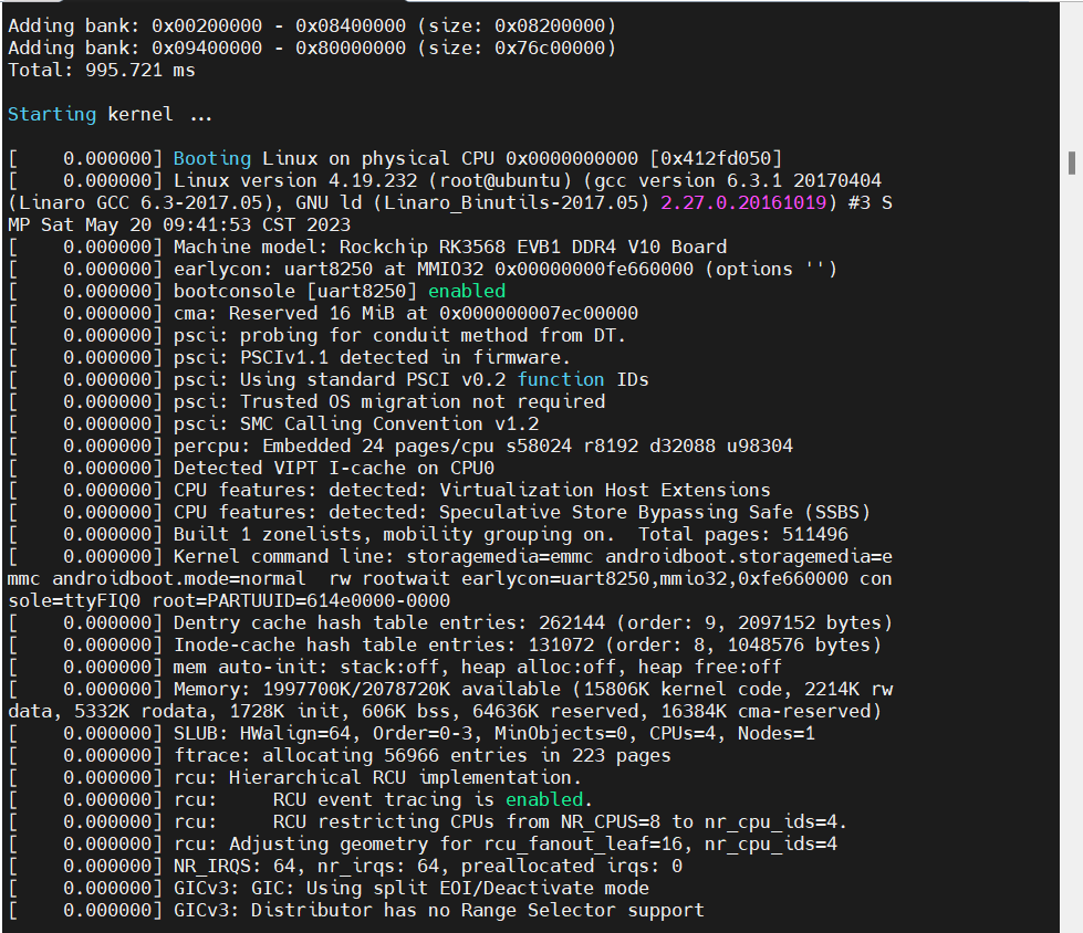

我们是自研的接口板,用的是迅为的rk3568板子的核心板,然后使用的是野火的鲁班猫的Ubuntu20.04的镜像,在开机的时候内核启动到一般卡住了,打印信息如下。不知道出了什么问题

pcie 的报错,在dts 里面先把 pcie 去掉 重新编个固件看看
确实可以,去掉了设备树里的PCIE节点就能启动了,谢谢
