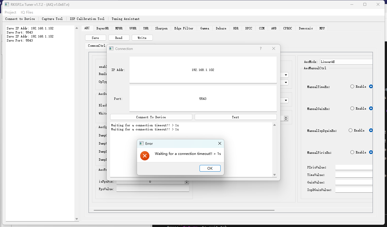

我们在使用rkisp2.x tuner v1.7.2 工具调试 RK3568开发板的ISP时,发现tcp连接出错
windows下报错如下: 我们已经检查了IP和端口是没问题的

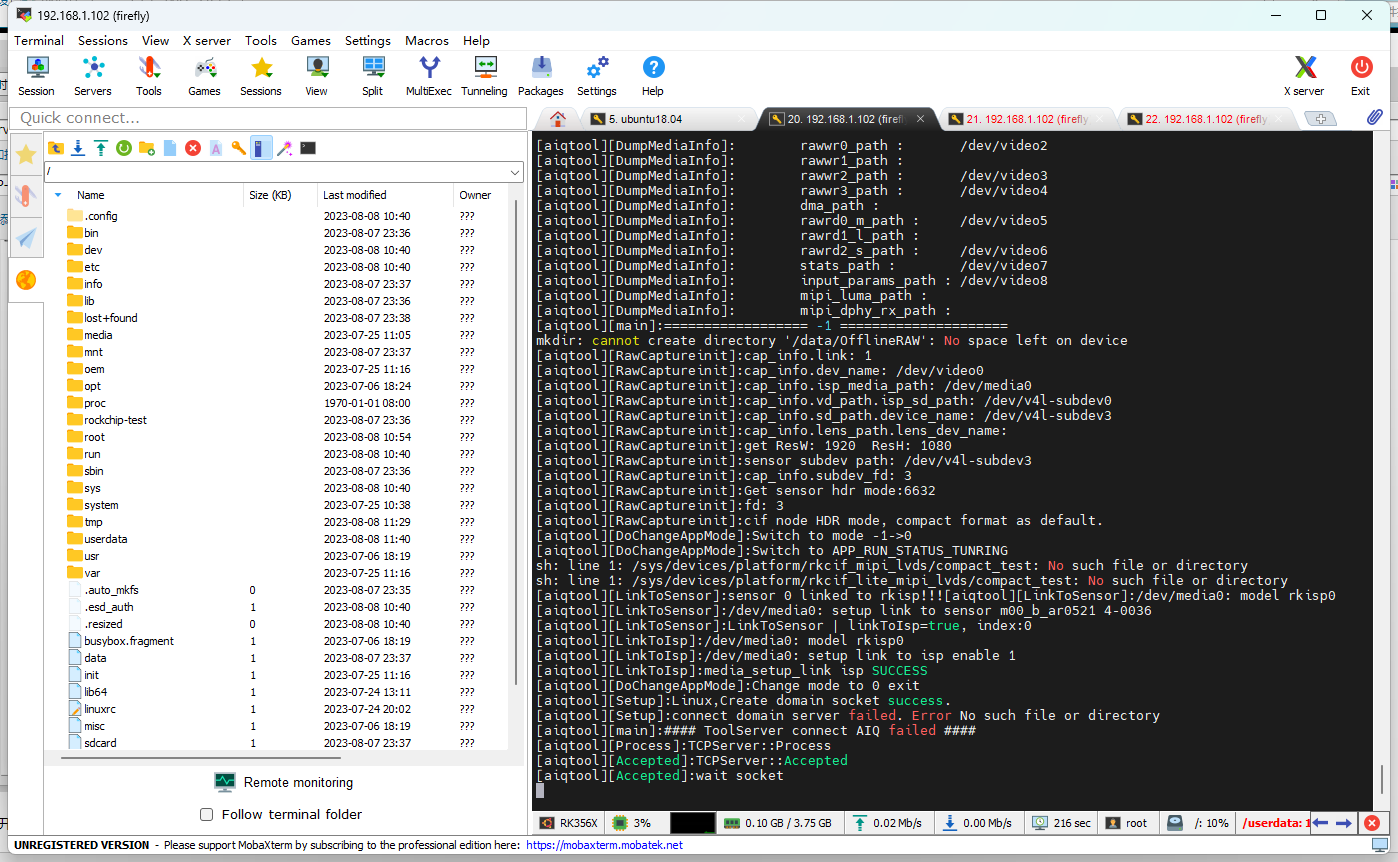

在开发板上运行情况如下:
经过我们初步的判断,我们认为是应用程序存在某些问题使得tcp连接没有正常发送出去 ,开发板并没有收到连接请求 , 理由如下:
我们写了一个简单的tcp连接代码 , 发现是可以连接上开发板的 tcp server的,如下图:
更新:
我们也尝试将windows防火墙关闭 , 但是问题依旧存在。还尝试使用 gitlab 上 firefly 分支 和 rk356x 分支上的 isp tuner ,都出现如上问题 , 且使用wireshark 抓包工具 , 发现该应用程序没有发送tcp 连接请求 , 请问该应用程序是否可以使用 ?????

我们由换到rv1126开发板测试 , 发现出现同样的问题 , 已经确认过版本一致,aiq版本1.0x67.3 , tuner版本2x 1.7.2 。
问题解决了 , tuner不会调用自带的adb工具,非要用系统的adb,装个adb工具就可以用了,建议rk工程师改改bug吧{:4_89:}
真正原因是挂代理了。。。把代理关了就可以用了
