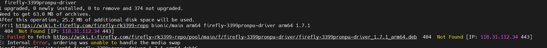

安装3399pro的NPU驱动:firefly-3399pronpu-driver_1.7.1_arm64.deb
这个源里面添加了,还是找不到这是什么个情况?请教一下大佬,这个是源不对了嘛还是换了地方了{:4_105:}

sudo apt-get update
sudo apt-get install firefly-3399pronpu-driver
目前我们提供的应该是应该是1.73版本,如果更新有问题请排查下网络问题
